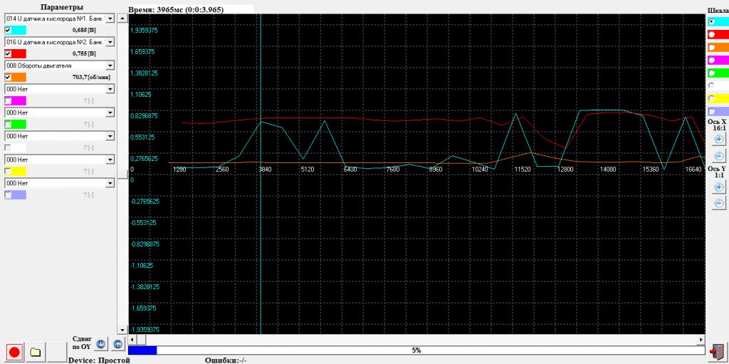

Приветствую всех. Помогите проанализировать:
Джеки чен не горит.
Во вложении график 1ого и 2ого лз на ХХ, двиган прогретый.
По топливным коррекция:
Долговременная в +3-7 % висит при движении
Кратковременная около 0 скачет и в + и в -
Мне кажется 1 дк дохлый или как?

Сообщение от Fit56922 Посмотреть сообщение
Вы бы выложили содержимое папки LOG , добавьте в графики Short и Long коррекции.

Сообщение от mac_2b Посмотреть сообщение
Вот закатал. Двиган прогретый, прокатился немного до дома и на хх постоял. Не пойму что со 2ым дк происходит... буду рад за советы.
Вот ссылка на книгу https://yadi.sk/d/FkUduc0Sr87go поможет разобраться.
