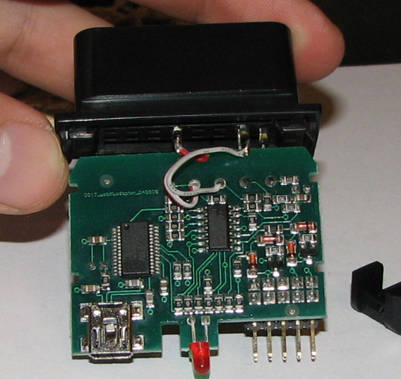

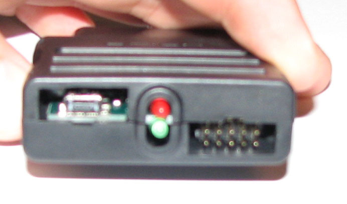

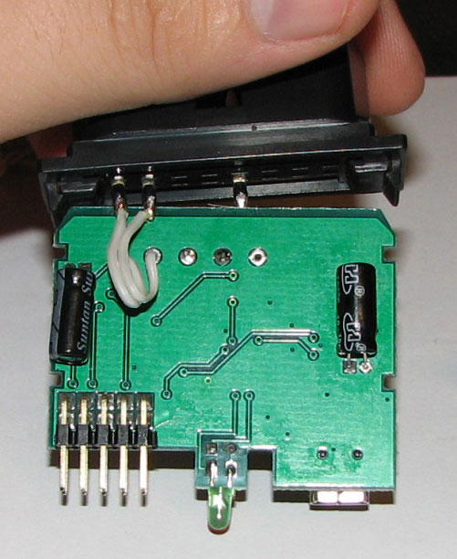

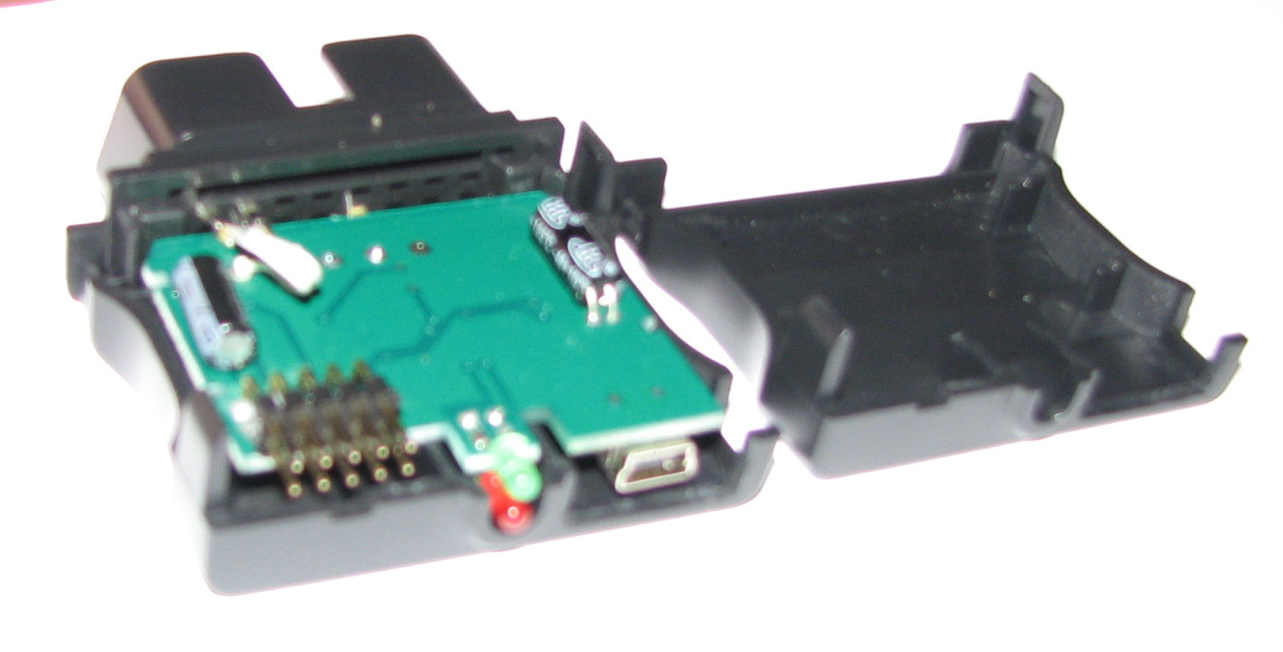

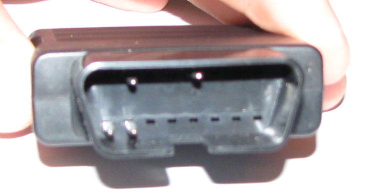

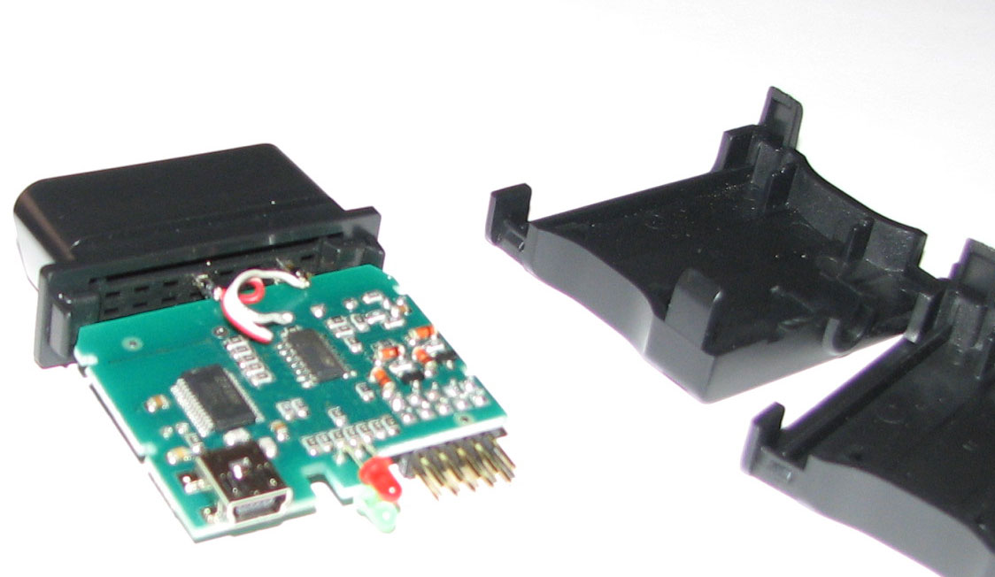

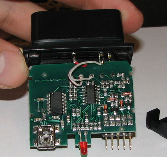

Сообщение от Nik0lay Посмотреть сообщение
Ок. Куплю две Атмеги и два FT232.
Спасибо. Про кварц забыл. Там какой нужен то? У меня есть разные в планаре, может подберу чего... Но если еще ничего не покупал, прикупи и его тоже парочку... Вроде все.
Вот обещанные фотки...
За первые прошу прощения, макросъемку не включил, если надо перефоткаю, но общее представление о том как они сделали эти фотки дают...
Микрухи на плате FT232RL (139 в Промэлектронике) и видимо анало MC
На корпусе логотип ST, верхняя строка 339, нижняя eZGP725? нанесено краской, но точки "первой ноги" на корпусе не нашел
Если нужны ракурсы поконкретнее. Пиши!

KilleRMill
Есть одно но, в Промэлектронике нет в наличии FT232RL, а то я бы себе уже давно купил и попробовал, тут нашел вроде в одной конторе но они торгуют оптом и цены у них выше, сегодня с утра буду пытаться с ними связаться. Кварцы были в Промэлектронике но только в корпусе HC-49/US не SMD я даже не стал их покупать хотелось в SMD. За фотки спасибо, плату я естественно развел неправильно - развернул на 180 градусов.
