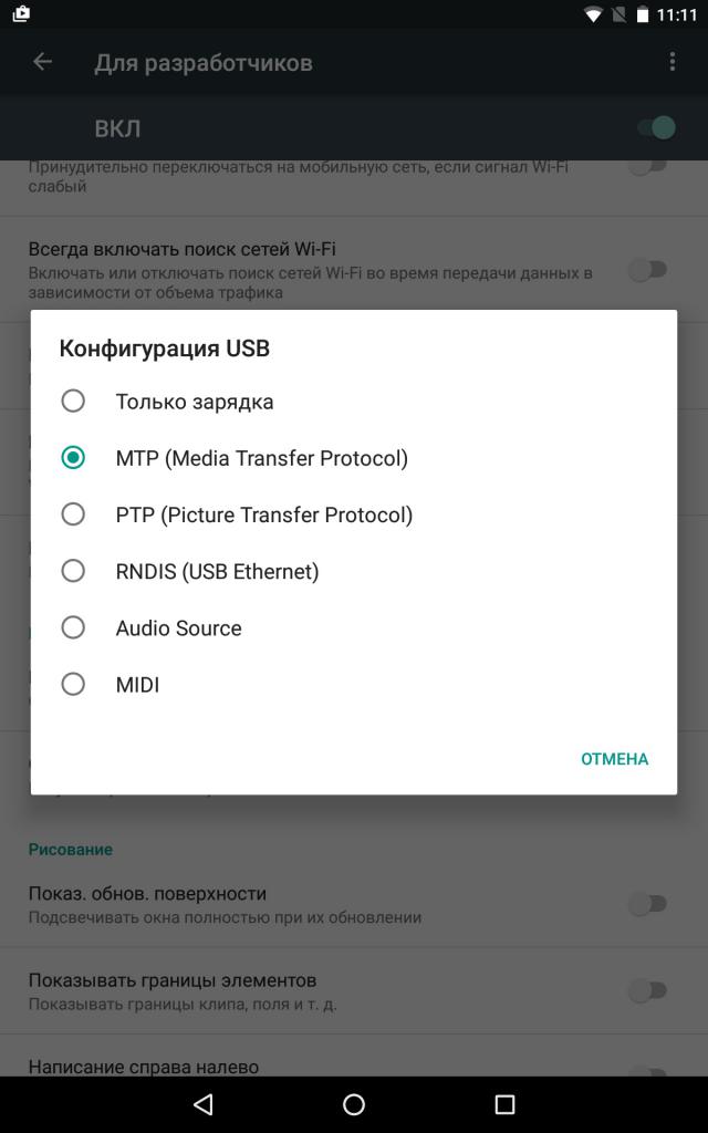

Появился выбор режима работы USB кабеля (Только зарядка, MTP, PTP, RNDIS, Audio Source, MIDI)
Вложение 41192
Т.е. нельзя одновременно юзать MTP и выводить звук на внешнюю карту?
P.S. Ненавижу MTP

Сообщение от RabinoVich Посмотреть сообщение
P.S. Ненавижу MTP
а когда это было можно? Да и для чего? Что то вы путаете
