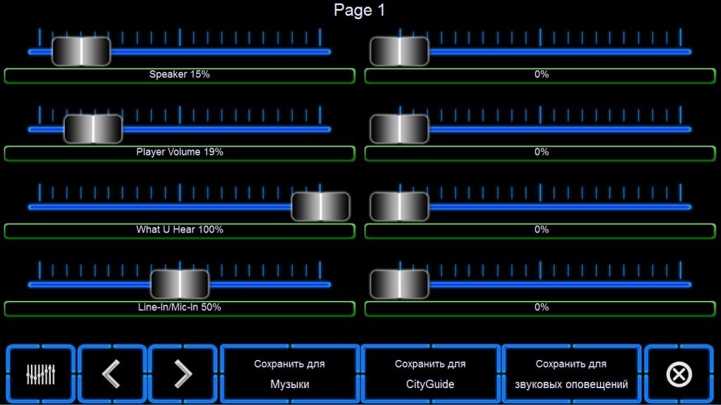

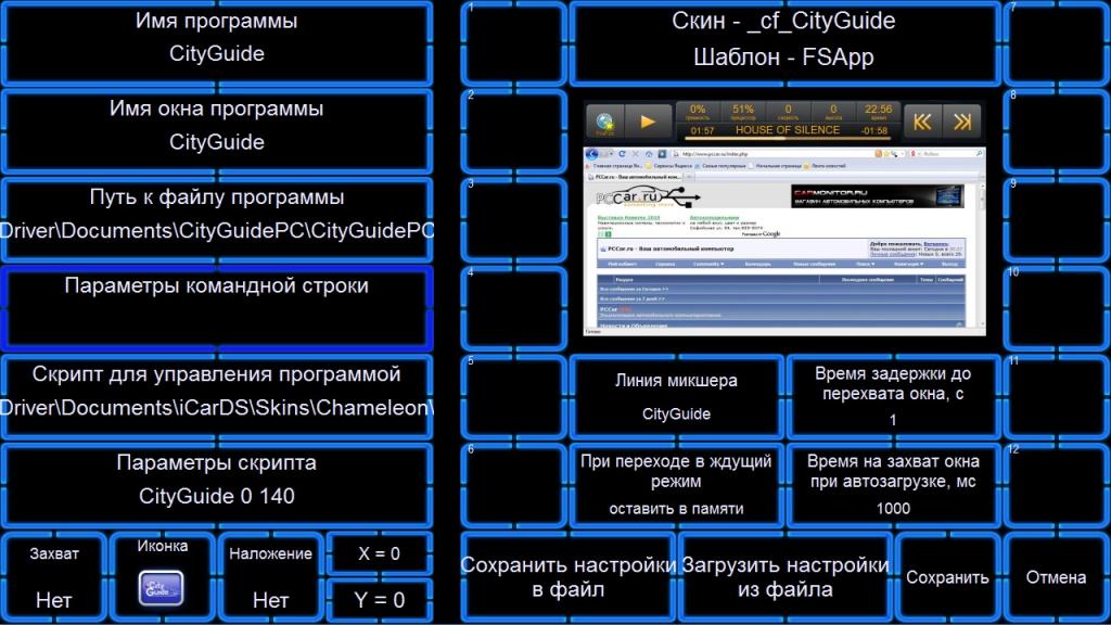

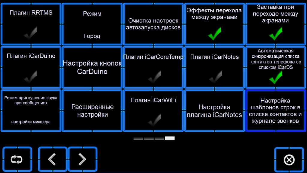

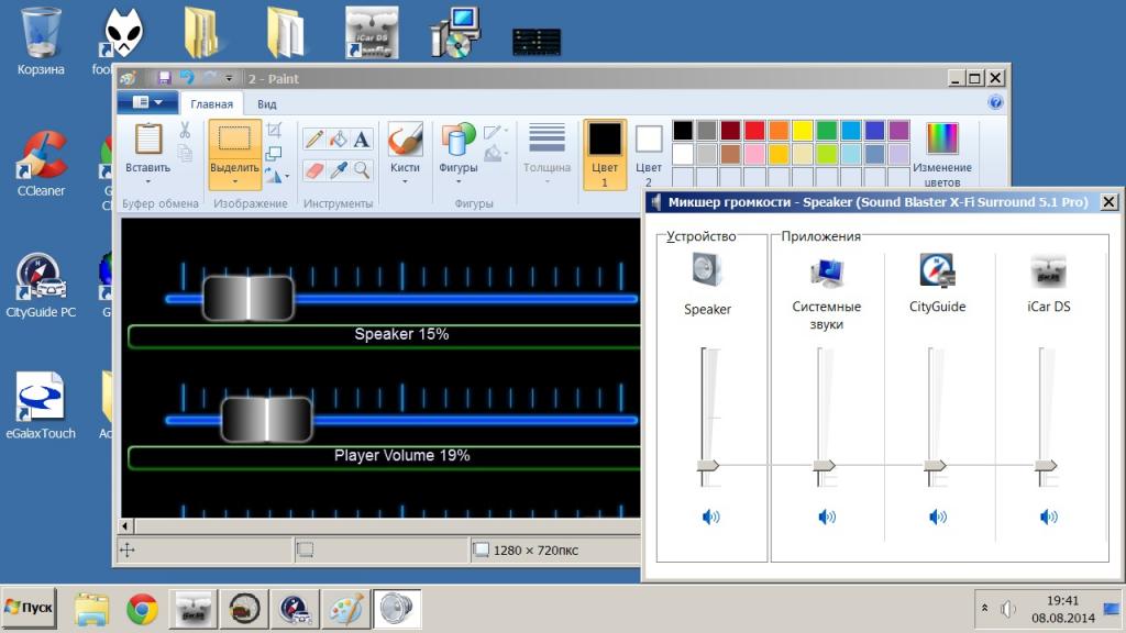

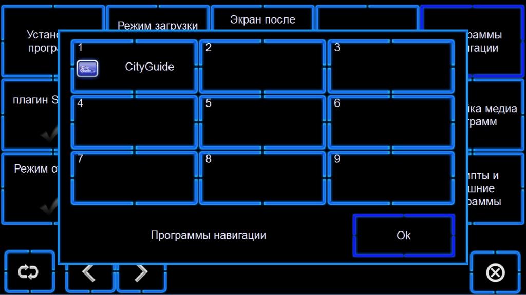

1. Ситигид встроен.
2. Стоит как программа навигации.
3. Приглушение звука - настройки микшера.
4. Сохранена линия для ситигида в микшере (тока не понятно сохранять тапом или длинным тапом, пимпает и так и так).
5. Линия микшера называется так же как в виндовс.
6. Win7x64
И еще повторю вопрос, как сделать что бы после подсказки ситигида громкость возвращалась на тот уровень который был непосредственно перед подсказкой, а не на тот который сохранен в микшере. (это на тот случай если получится перехват)

А попробуй в настройках "режим приглушение звуке при сообщения" выбрать другой режим, не через настройки микшера, а в процентах(например выставить 70%).
У меня так и работает отлично.
