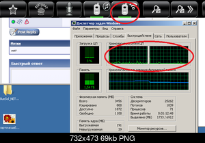

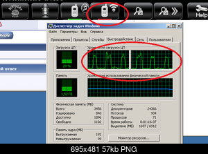

если в плагине нажать PAN, то проблем нет. Так что это точно связано с плагином.
If the plugin click the PAN, there are no problems. So it is precisely related to the plugin.

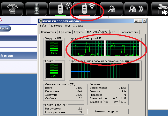

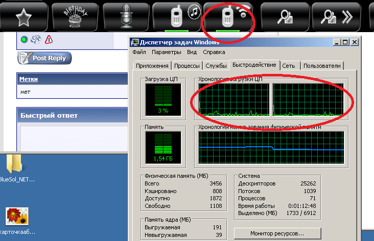

Сообщение от pierrotm777 Посмотреть сообщение
The PAN service is used only when you have no WIFI connection !
For that, you must turn ON your phone as modem !
If i understand, you have a problem when you click on the PAN button ?
http://pccar.ru/showpost.php?p=375577&postcount=433
получается наоборот, пока PAN выключен идет загрузка процессора.
It turns out the opposite, while the PAN is off loading the CPU.
