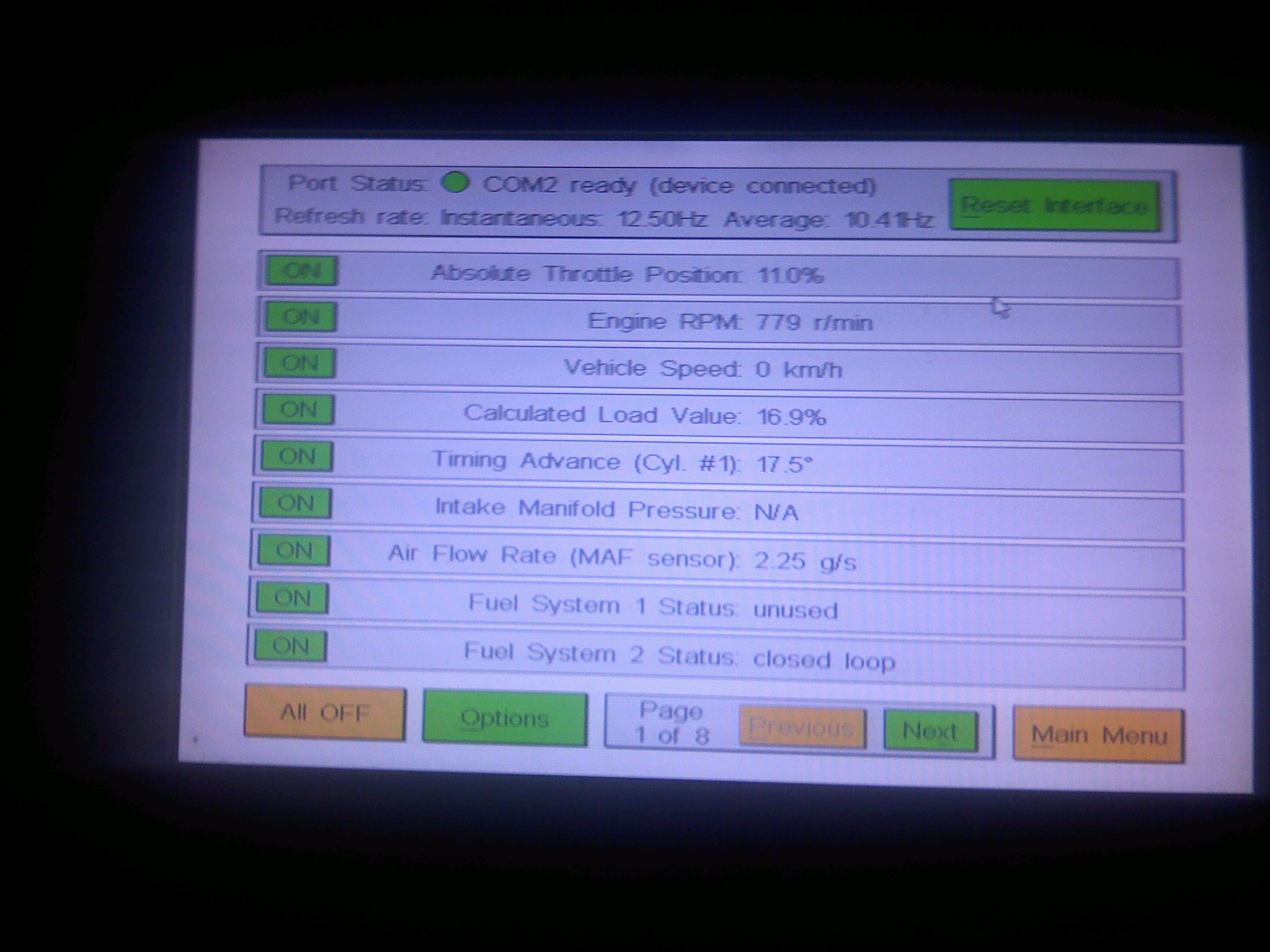

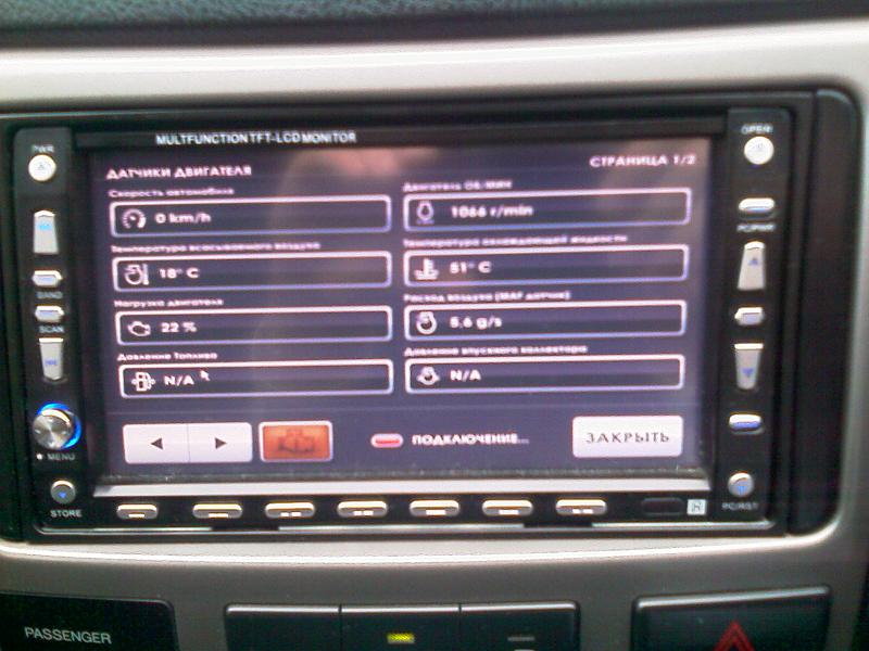

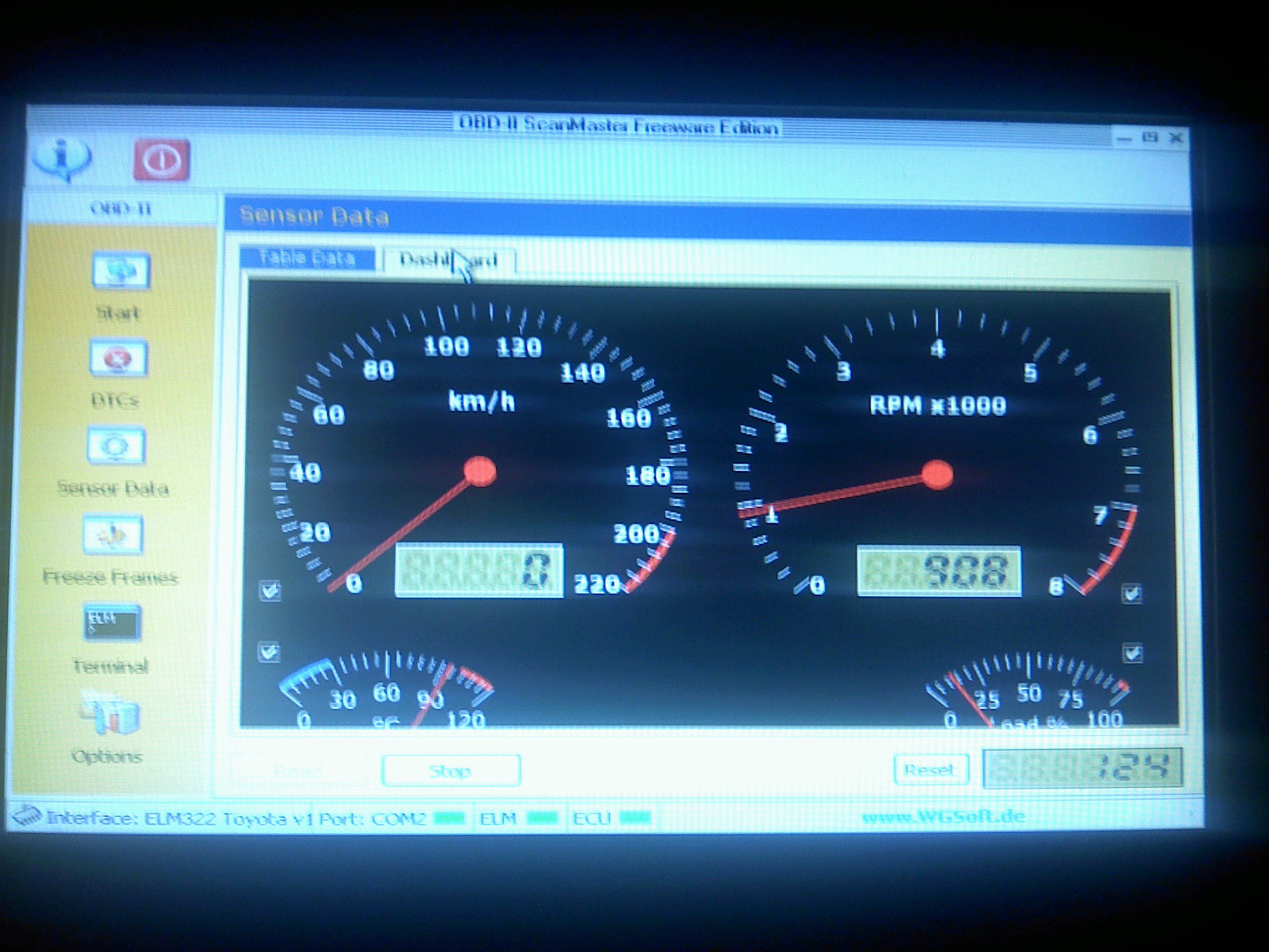

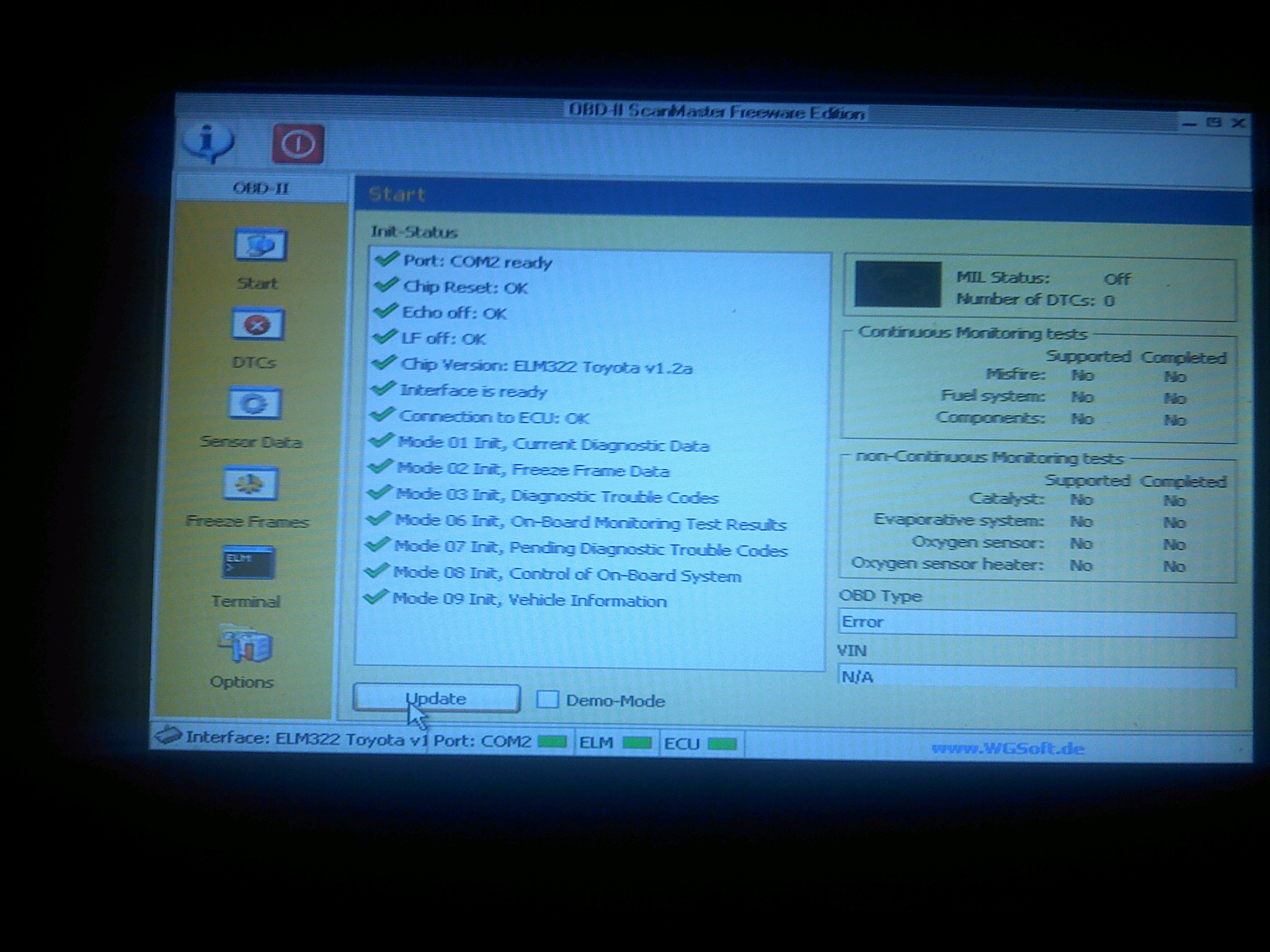

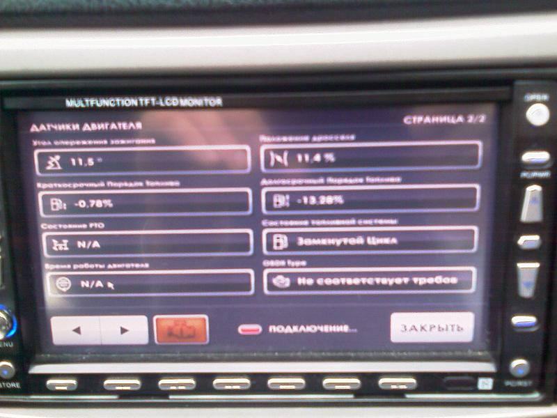

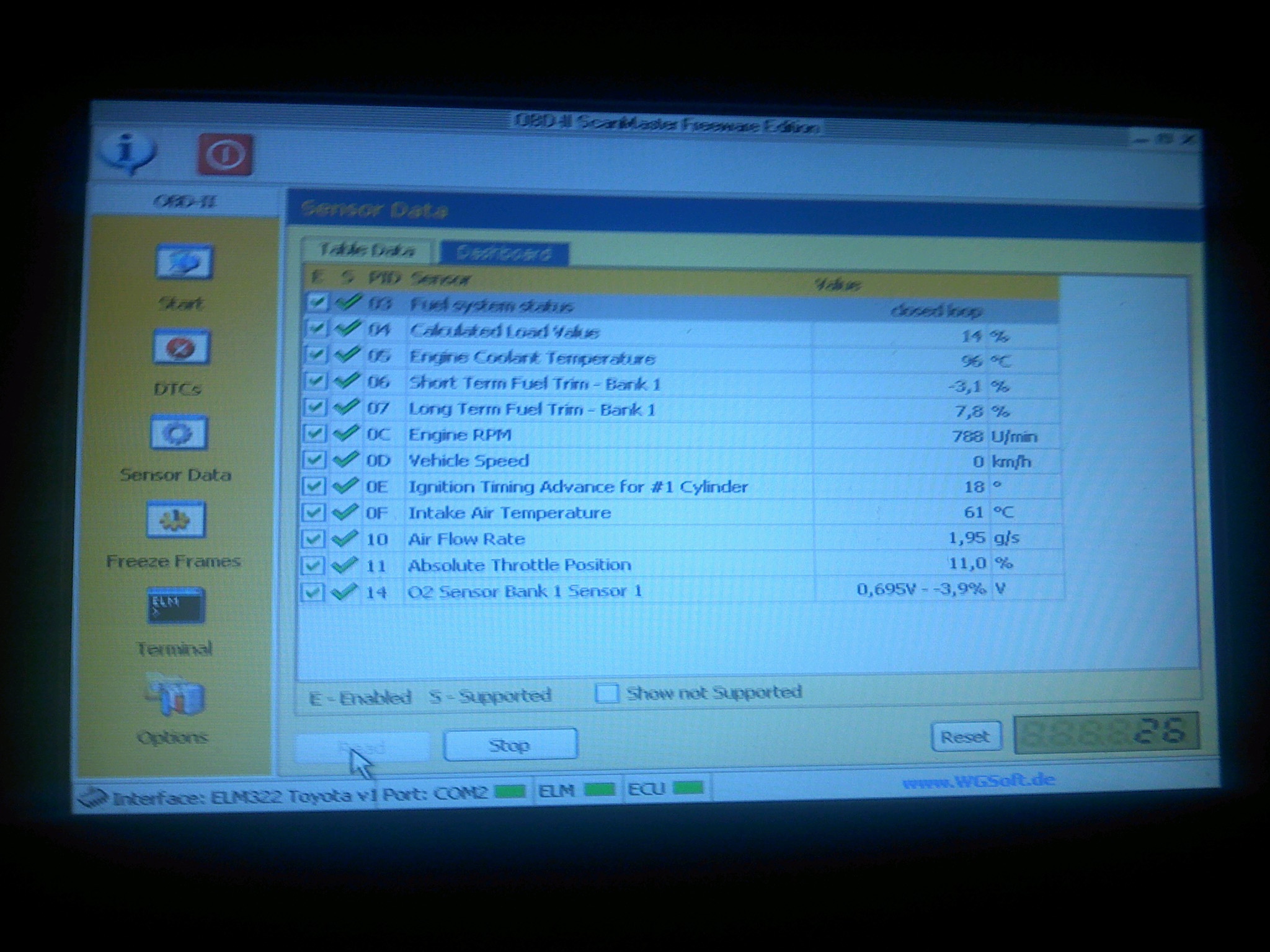

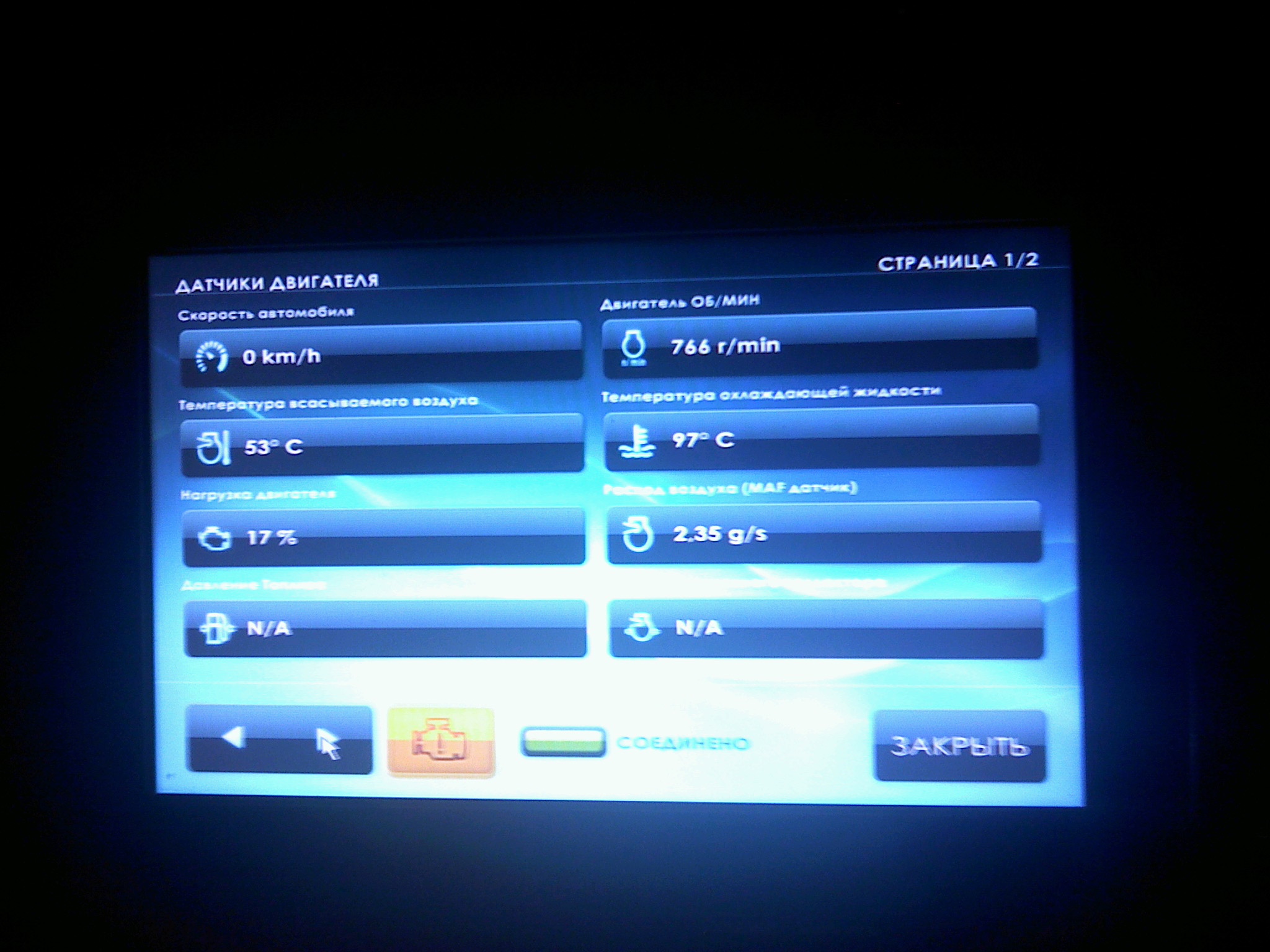

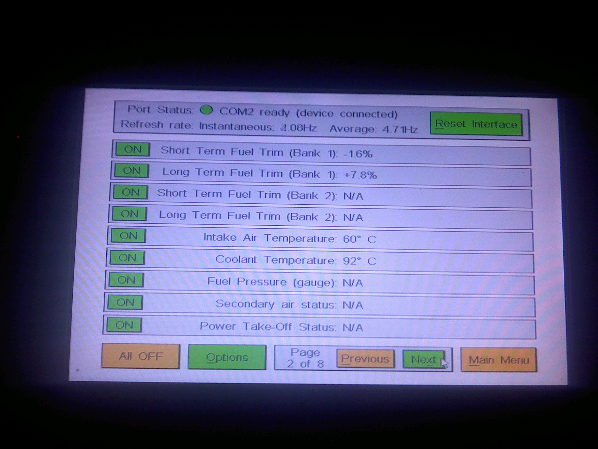

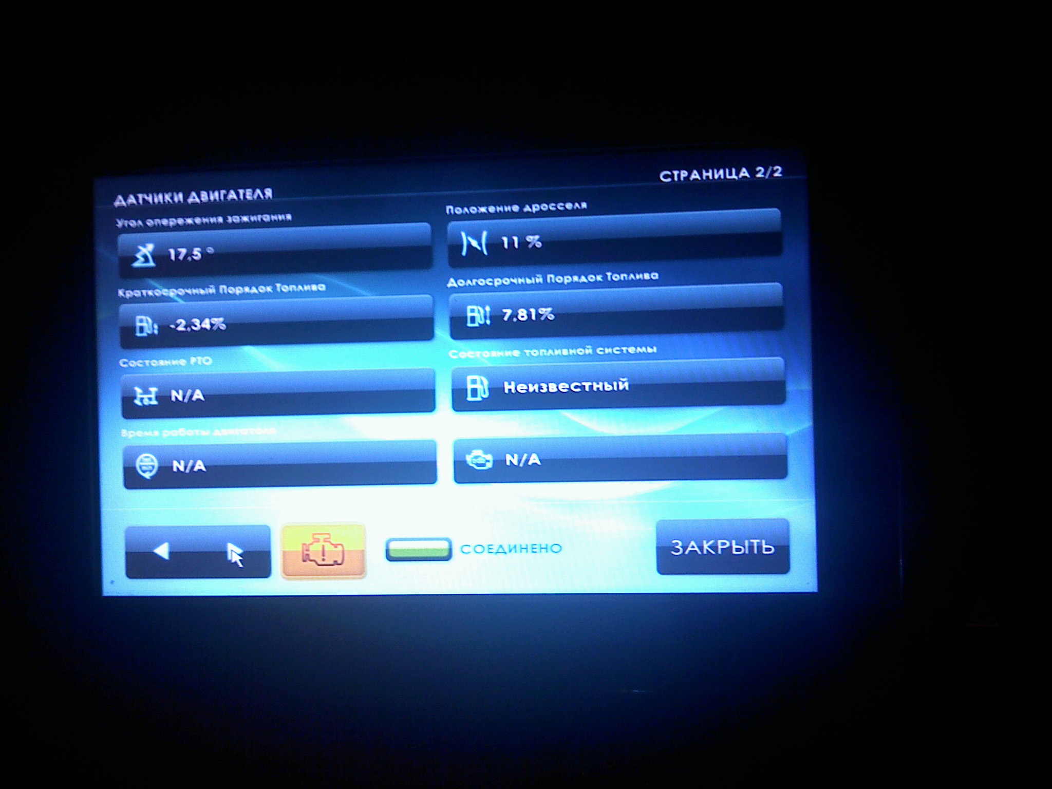

вобще прошил, и всё заработало как часы фотки прикрепляю, проверенно на TOYOTA CELICA 2000г.в. кузов T231, японец, двигатель 2ZZ-ge, акпп(типтроник) извените за качество фоток,фотал с телефона только что и темно уже(поздно время 22,55) проверял через переходник USB-COM
