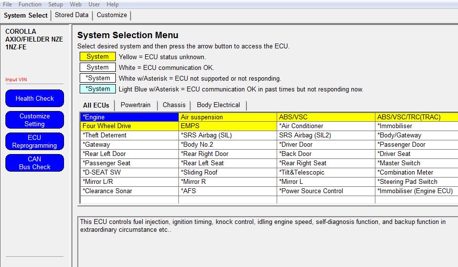

Парни, подскажите, плиз. Пытался в очередной раз сделать калибровку CVT на Toyota Fielder 2008 г.в. Двигатель 1NZ-FE. Techstream 10.00.028. Хотел сделать по данной рекомендации:
"...1. В утилитах делаем Reset Memory. Сбросятся все ошибки и адаптации двигателя и вариатора. После нужно выкл и вкл зажигание.
2. Делаем Zero point calibration. ВАЖНО! авто должно стоять на ровной площадке, в нем не надо сидеть дабы не качать во время калибровки. Двигатель заглушен. Зажигание вкл. После сообщения Zero point calibration complete выключаем зажигание на 30 сек.
3. Запускаем калибровку давления в вариаторе. Перед CVT oil pressure calibration выключить зажигание и подождать 30 секунд, Затем вкл зажигание и через 2 сек. заводим двигатель, ждем пока обороты упадут до холостых и жмем Next. Двигатель сам поднимает обороты до 2000-2500 в течении 10-15 сек. Потом в Techstream высвечивается complete. Все все калибровки закончены. Убедиться в этом можно в DataList в строках о состоянии обучения датчиков ускорения и давления масла в вариаторе...."
А где искать эти утилиты?

Сообщение от klay Посмотреть сообщение
Если правильно помню, то меню с утилитами появится, когда войдешь в конкретную систему (двигатель, шасси..) И там слева появятся еще менюшки. Просто сейчас не под рукой ноут с адаптером.
