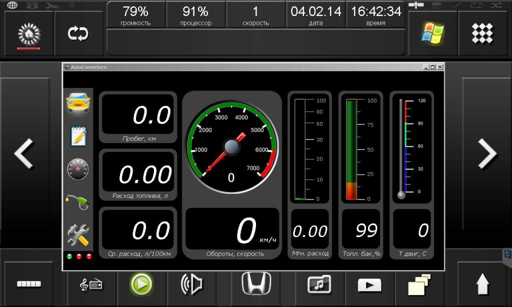

Всем привет,и так после всех последних обновлений поймал такой баг Obd main при запуске Икара вылезает на переднем фоне,и висит пока не ткнешь кнопки Икара,часто теряет порты связи .... Как с этим бороться, загрузка всегда с нуля, никаких спящих режимов...
Аналогично.
встроен OBDMain, задано в настройках ПЛАГИН ДЛЯ СВЯЗИ С АВТОМОБИЛЕМ - ВСЁ ПО ИНСТРУКЦИИ.
PcCar в Honda Civic 4D 2008 Intel Atom 2.13 Dual ,Windows 7 x64

Как я не пытался заставить OBDMain остаться на переднем плане, у меня так и не вышло. Всё что могу посоветовать это поставить экран CheckEngine в автозагрузку икара, а в настройке "экран после загрузки" задать Главное меню.
Так вроде чек инджин и так идёт в авто загрузке, или как это сделать на пальцах есть есть возможность объяснить нубу....

Не совсем, OBDMain запускается икром , но он не захвачен скином, хоть икар и выдаёт команду свернуть OBDMain, но судя по всему она у тебя не отрабатывает, почему не знаю. А после добавления CheckEngine в Автозагрузку скин запускает экран, в который встроен OBDMain, а следовательно захватывает его и он уже не появится на экране просто так.
Сообщение от neal Посмотреть сообщение
Смотри видео
http://my.mail.ru/video/mail/bersene...yvideo/43.html
Кстати на видео видно, что у меня OBDMain никогда не появляется поверх икара, только мелькает при запуске икара и всё
Смотри видео
В том то и дело,что Обд маин у меня через раз запускается по верх Икара... Мистика)
