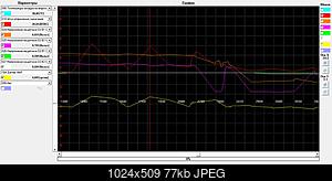

Это твой график:
В точках перегиба связь есть, затем пропадает на целую сек и опять единичный замер...и .д.

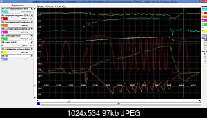

В норме должно выглядеть так:
Название: 1 норма.jpg
Все графики хорошо прорисованы.

Сообщение от Vlad24Krsk Посмотреть сообщение
Это твой график:
Вложение 40631
Вложение 40632
эти графики когда авто стоял на ХХ и я иногда газу давал, может из за этого криво все?
raol09 вне форума   Ответить с цитированием

Сообщение от raol09 Посмотреть сообщение
Криво все из-за постоянных разрывов связи.
Второй скрин с моей машины, там: ХХ, прогазовка, сброс газа, выход на ХХ.
Программка же все хорошо нарисовала.
У тебя же движок L/b? Очень интересует срабатывание этого "завихрителя". По InfoECU программа выводит далеко не все параметры.
