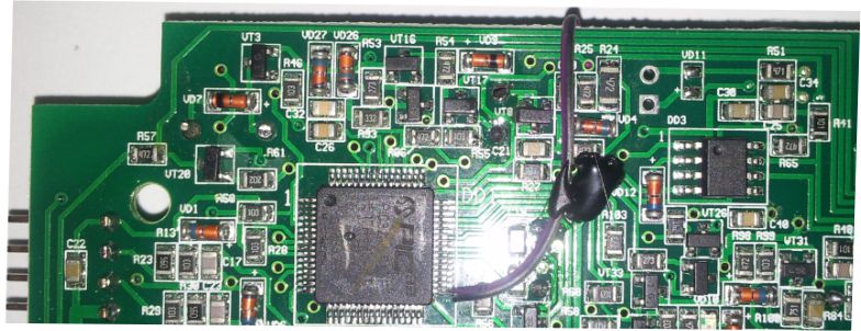

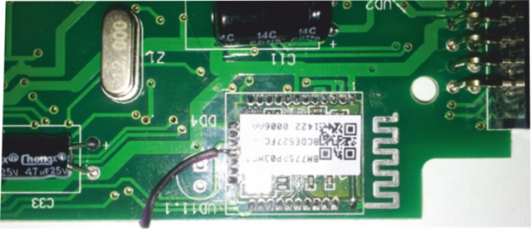

Сообщение от KIO1968 Посмотреть сообщение
За этот вариант уже где-то можно прочитать? Может выложите фотку и пару строк - куда ставить перемычку (для тех, кто не боится слететь с гарантии)?
Пожалуйста.

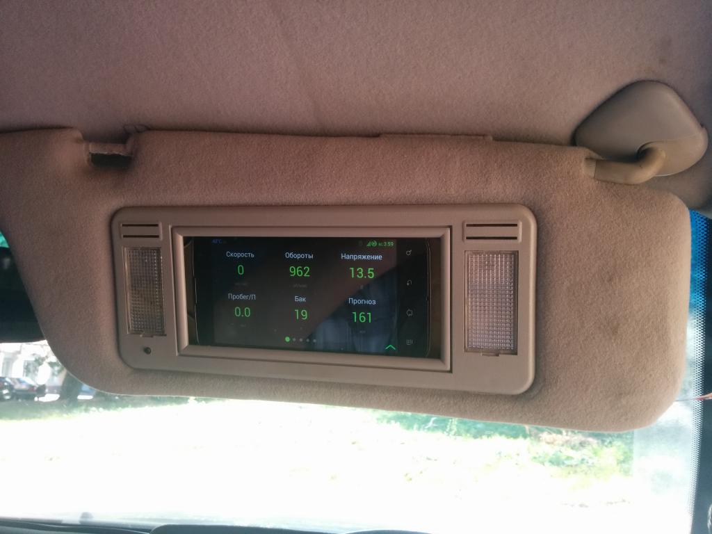

получили рут на dexp , он как нибудь поможет ?
не совсем получили оказывается.
завязал я с декспом короче....
засунул взрыв в козырёк.
