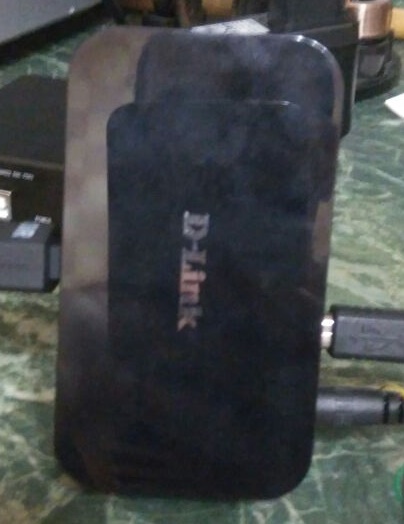

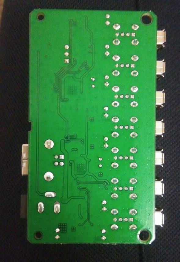

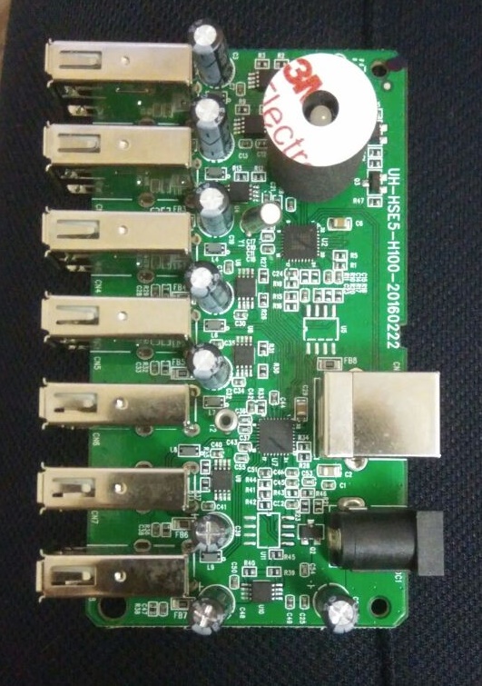

Пока пилю рамку и готовлюсь к внедрению, пока летят детали. Читаю форум. Уже и хаб рекомендованный 7ми портовый д линк купил. А тут нате вам....
Только такой D-Link не берите...
Вложение 49542Вложение 49543Вложение 49544
Уже не один раз повторялась одна и та же проблема на таких HUB: при подключении к планшету и одновременно с подключенным внешним питанием через родное гнездо "выбивало" OTG. Проблема решалась именно вариантом внешнего питания через USB HUB-а. Возможно, что именно у этой серии подобные проблемы...
Это актуально для какой то определённой прошивки, и как вообще тогда можно реализовать пробуждение по питанию, если при подаче плюса выгорает юсб... Или я чего то недопонял... И как понять слова внешнее питание через юсб...
Я так понимаю рвётся + и по нему на хаб даётся +5в (потянет ли изикап с таким питанием хаба?). И как все таки будить планшет (датчик холла не в счет), если выходит что в режиме отг нельзя подавать на него питание через юсб.
Что касается автоматизации включения через USB, то в шапке темы есть рабочий вариант
Про HUB - к прошивке планшета отношения не имеет, а только к самой работе HUB-а определённой ревизии (на плате длинный номер). Как минимум у двух пользователей работать с внешним питанием через свой штатный разъём не стал, а заработал через подачу питания на USB ("Я так понимаю рвётся + и по нему на хаб даётся +5в"). И по утверждению одного пользователя в таком режиме завёлся внешний HDD, подключенный к HUB-у.
Добавлю: там же в шапке темы есть информация "Про выбор HUB-а"...
