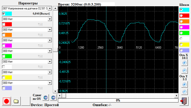

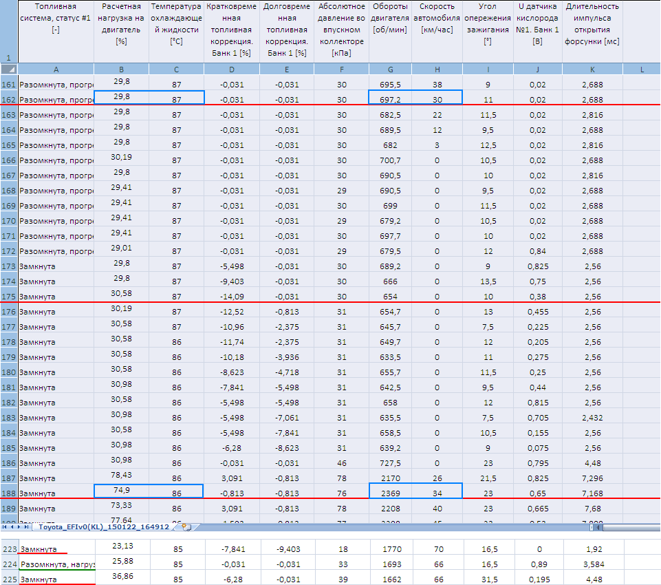

вы все правильного говорите
если связь разомкнута, то регулирование по датчику не происходит, но при прогретом двигателе до 87 градусов и при оборотах не более 3500 об/мин должно быть регулирование смеси
сравните строки 162 и 188
а строки 223-225
может быть неконтакт в цепи от дк до эбу или в цепи прогрева дк
или дк брак или не родной стоит

...при прогретом двигателе до 87 градусов и при оборотах не более 3500 об/мин должно быть регулирование смеси
Да, согласен, конечно. Просто разомкнута связь у него в начале файла, я думал, что двиг только завели и 87 градусов - темпер остывающего двигла. А лямбда еще не успела заново прогреться. Но тут похоже нагреватель в лямбде не работает, иначе она должна была выйти в режим намного быстрее, я так думаю.
добавлю, что как только сигнал от ДК начал меняться система сразу перешла на регулирование по обратной связи. как уже Вы заметили ДК был "холодный"!!!

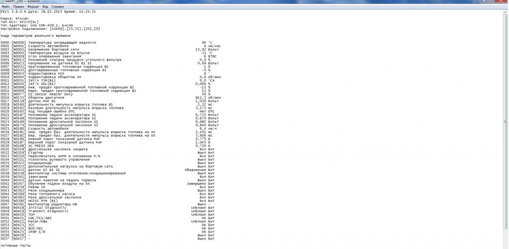

Господа, помогите пожалуйста новичку разобраться с логами! Думается что лямбда кончилась, а МАФ помирает?! Присутствуете сильный жор топлива.
А где логи-то? Две картинки ни о чем...
По проверке лямбды и МАФа я попытался примеры сделать. Читай первый пост http://www.wingroad.ru/index.php?thr...ii.213/page-46
вкладка "практическая диагностика".
Там же внизу поста ссылки на расшифровку основных параметров.
