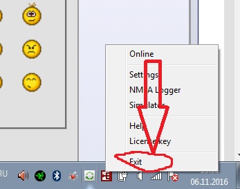

Радость моя была совсем не долгой , да gpsgate закрывается любыми из нижеперечисленых способов :
(если знаете еше способы закрыть приложение поделитесь пожалуйста)
Код:
ShellExecute("C:\Program Files (x86)\Franson\GpsGate 2.0\GpsGateXP.exe", "-exit")
WinClose("Franson GpsGate")
ProcessClose("GpsGateXP.exe")
НО gpsbridge сам не коннектится заного после запуска GpsGate , а вот если его тупо закрыть из трея :
то gpsbridge выдает ошибку ,дескать там данных нет , и как только запускается заного GpsGate тут же хватает его и работает .
Я думаю эта информация будет всем полезна , ибо можно будет не грузить заного икар , мему , gpsbridge ,навигатор и прочее , что и так само не плохо спит , можно перед сном правильно остановить только GpsGate , и его жапустить после сна , а остальное тупо не трогать , по моему круто , судя по прочитанному выше вы очено много закрываете и открываете , терея время ни использовании режима сон .
Ну и я такой воодушевленый пошел разбираться как в Autouit работать с треем мать моя ... TrayItemSetOnEvent , TrayItemSetState (понял что не то ) , WinSetState .... блин , понял не тяну я , пол дня сегодня убил , ну не прет оно никак , нужно всего то Exit нажать на иконке в трее как на скрине выше . Если кто поможет - расцелую
Код:
Вложение 45423
Проверил.
После закрытия GPSGate этой командой:
PHP код:
и последующего его запуска - GPSBridge подхватывает координаты. Только надо подождать, максимум до 10 секунд.
Эта команда указана в документации API к GPSGate.
Приора хэтчбек

Проверил.
PHP код:
эсли не спать , то да , а вот если выгрузить строчкой выше gpsgate ,войти в сон , выйти из сна , потом загрузить ShellExecute("C:\Program Files (x86)\Franson\GpsGate 2.0\GpsGateXP.exe") по новой - gpsbridge не оживает (он тупо зависает после жесткого выхода из gpsgate ,ошибками не сыпет ,дескать данных в компорту нет ),а именно такой алгоритм в итоге и хочется получить , оживал брайд если только кнопкой в трее выходить , как выше писал ,но я еще раз тоже проверю , буду признателен за твой тестовый код , что значит максимум до 10 сек ? я 5 по моему попробовал и успокоился . Я правда только в 32 бит компилировал ... помоему все равно что винда 64 .
