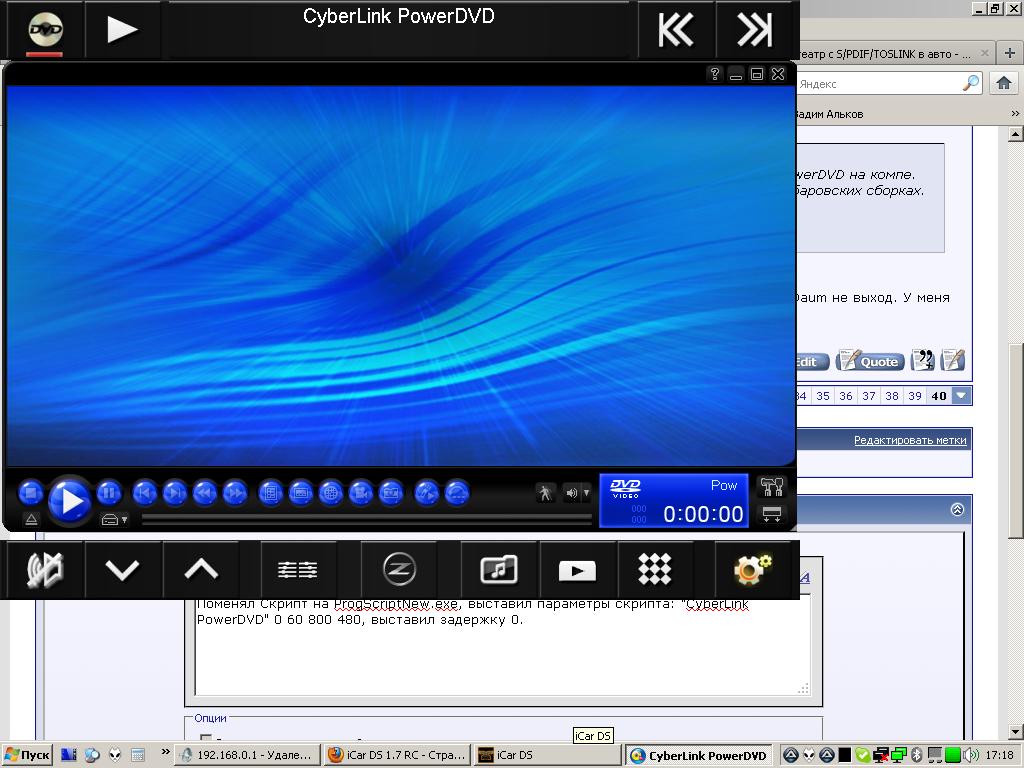

Поменял Скрипт на ProgScriptNew.exe, выставил параметры скрипта: "CyberLink PowerDVD" 0 60 800 480, выставил задержку 0. Стал запускаться первый раз нормально.
Последующие разы снова криво. После перезапуска ICAR снова первый раз нормально, последующий....ну и так далее...

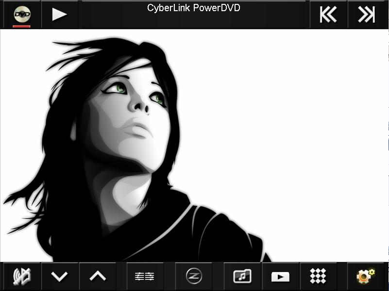

Ну вроде как то вот так получилось. После запуска перевожу PowerDVD в режим full screen и окошко встает на место. Только непонятно почему DSPlayer подгружается, В конфиге его убрал?

Если при встраивании используется скрипт ProgScriptNew, то задержка всегда должна быть больше 0 (желательно 1 сек), и обязательно отключен захват окна

Спасибо за помощь. Все так и сделал, задержку поставил, 1 сек, захват убрал.
Но встраивается по прежнему только после того как в ручную переводишь окно PowerDVD в full screen, Не смертельно конечно, но не очень удобно.
Может в параметрах командной строки прописать что то на принудительный запуск Full screen? В самом Повере, галочки на полно оконном режиме ни как не влияют.
