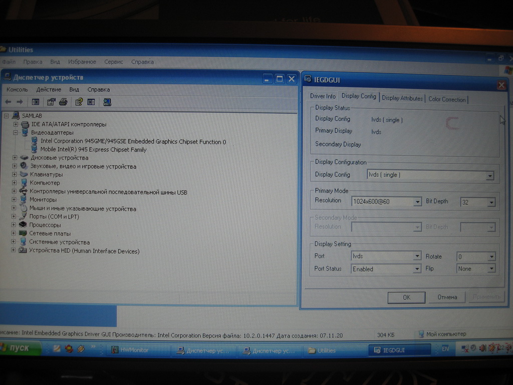

да было 24 бита вместо 18
но устанавливается только этот сгенерированый драйвер
все остальные попытки установить драйвер приводят к синему экрану
пришлось найти в реестре этот параметр и исправить

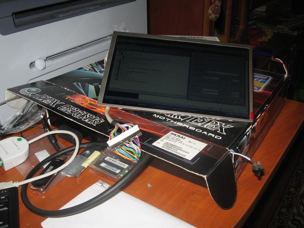

TinyQ, А можно подробнее что куда паять икак распиновку...и паять к плате которая с монитором или как?

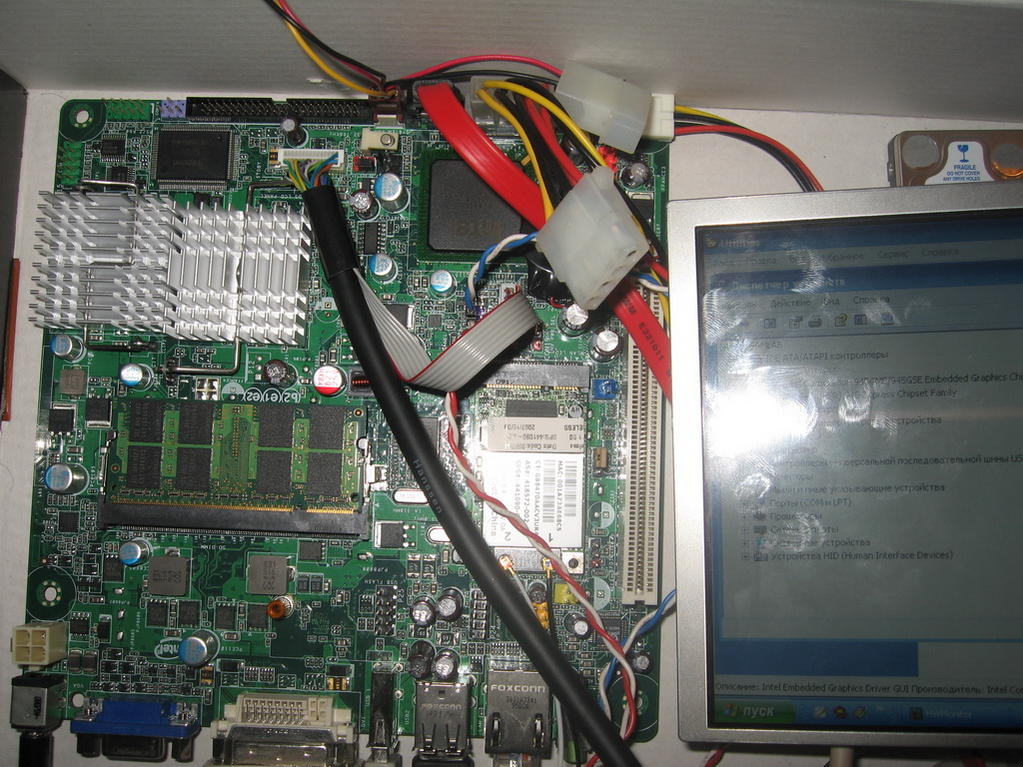

TinyQ в итоге матрица работает по EDID, или все руками задано?
VBIOS зашивался, или просто драйвера?
VBIOS загружается только под Досом и только в ОЗУ
как прошить его во флеш я не знаю
поэтому матрица включается только когда загрузились драйвера в винде
и сразу появляется выбор пользователя
так что в биос с ней не войти

При успешной реализации, прошу отписаться. Пока что это самый дешёвый тандем моника и матери (никаких контроллеров, хитрых блоков питания) причём с приличным потенциалом (6USB, PCI, SATA, VGA, DVI, 2 COM - это вам не дохлый асусьеее).

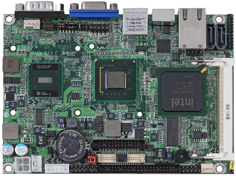

Есть еще лучше вариант матери.
LE-374X
Одноплатный компьютер формата 3,5'' процессор Intel Atom N270 1,6ГГц (предустановлен), VGA, LVDS 24 bit, HDTV, GLAN, 2xSATA, IDE, HD Audio, 4xUSB, 1xRS232 + 1xRS232/422/485, Mini-PCI, питание 9...30 В
Только контроллер питания останется добавить.
Жесткий диск не обязателен. Windows можно поставить на CompactFlash.

может они и хороши, но их цена в 2-3 раза больше чем Intel D945GSEJT

питание 9...30 В
Зато минус блок питания.
