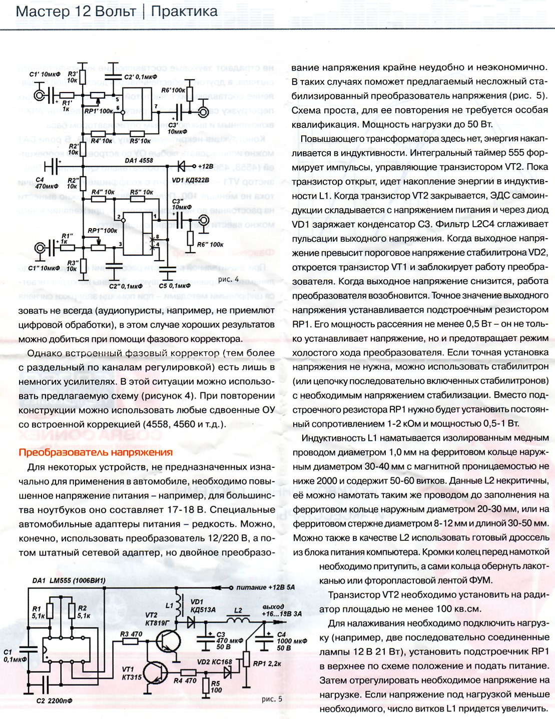

По умолчанию Еще один простой конвертер.
Случайно увидел в журнале "Мастер 12 вольт" - может кому пригодится
