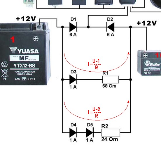

а не абыснишь еще пару вещей?
зачем на вышеприведенной схеме резюк разделен на два потока?
Нельзя ли поставить просто один резюк на 17 Ом , а диоды спаралелить?
Для регулировки зарядного тока в зависимости от того насколько разряжен аккум (см рисунок) И соответственно одна цепь будет работать при разнице в 1В, а другая в 2В.
и второй:
на схеме , между АКБ и D1 у меня ток 50А +/- 20А
но в основном всё это будет питаться от основного АКБ (волшебство длинны и толщины проводов)
но всё же ...
Может D1 спаралелить раза 3..4 - и проводник станет толще , и ток , наверно , выдержит больше ...
Начнем с того, что неверно говорить о +-40% от наминала, от этого сильно зависит выбор компонент. Поясню - ты говоришь, что ток в цепи может быть от 30А до 70А это так? По моему мнению у тебя ток на КарПЦ не будет превышать 30А с 40% запасом. Т.е я утверждаю, что твой комп в номинале не потребляет больше 18А - это порядка 183Вт.
Кстати , а на сколько всё это будет греться?
Должно незначительно. Я при проектировании закладываю на нагрев не более 20% мощности оборудования при нормальных условиях. Т.е при соблюдении температурных и нарузочных показателей.

Сообщение от NSMax Посмотреть сообщение
Это я говорил , кажется это так называется , про обратный ток.
То есть что бы ДопАКБ не питал потребителей в машине , если вдруг я отключу основной АКБ при включенном компе.
Или , что вероятнее , у меня разорвется цепь от АКБ до усилков (было уже такое) , и усилки начнут хавать ток с ДопАКБ.

Может D1 спаралелить раза 3..4 - и проводник станет толще , и ток , наверно , выдержит больше ...[/B]
Панятна.
А если всё таки спаралелить?
Я не видел фотку этого 30CPF04 (а его , кстати , в чипидипе ща и не проадется) , но не думаю , что там будет толстый проводник ... максимум 0,65мм2 ... у меня через такой проводничек винты не стартуют на карпутере.
Есть смысл поставить папалельно 2..3 диода?

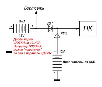

Народ, простите, вмешаюсь.. давайте пойдем от простого..
И так - у нас есть автомобиль..есть АКБ его родной..
Надо подключить доп. АКБ (меньше емкости) для того чтоб не перегружался ПК..или не откл CD-проигрователь и т.д. - это задумал пользователь этого авто.
Для этого и вправду нужно доп. питание, чтоб не было "срывов" и всяких перегрузок.
Предлагаю (помоему здесь уже говорилось о таком подключении) схемку подключения (см. вложение) ..ну а для подзарядки доп.АКБ нужна схемка.. она тоже есть.. правда немного сложновата, но если Вы "радиохулиган", то вам не составит труда ее собрать - есть множество вариантов - фактически - это "УПСы" в таком варианте..т.е. преобразователи DC-DC.. например статья из "Схемотехники" в "ПДФ" (см.ссылку) - по ней я делал схемку для питания и зарядки гел. АКБ - она отличное дополнение в Ваш транспорт.http://forum.cxem.net/index.php?act=...=post&id=10605 Называется "Источник Питания с буферным АКБ". на мс3842
