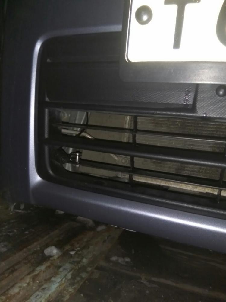

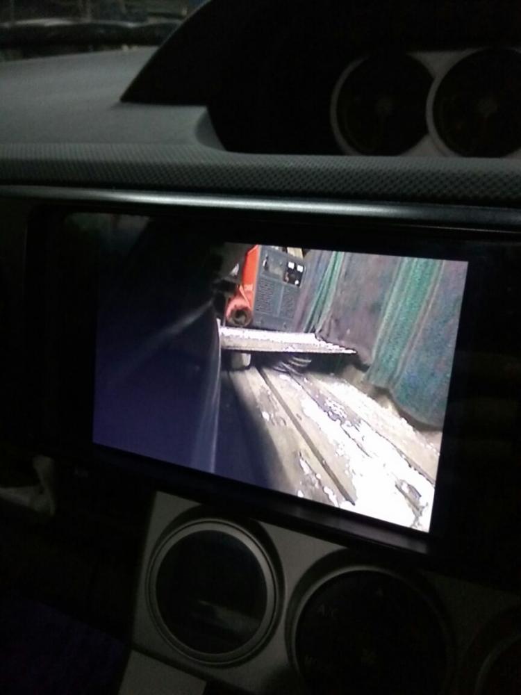

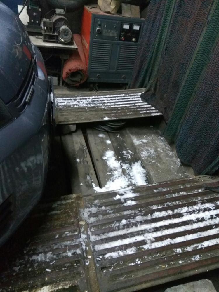

вот такую брал, точнее две - одну с зеркалкой на зад и одну без зеркалки на перед.
заказывал именно NTSC - в изикапвьюере тогда изображение на весь экран практически без программной растяжки).
Плюсы - удобное крепление подогнуть можно как требуется, маленькая по габаритам, незаметная , для картинки освещенности фонарей зх более чем достаточно (правда сейчас снег белый поглядим как летом на черном будет)
Минус - угол для меня всетаки маловат - реальных 110* хотя заявлено больше
фотки пока только по передней, если надо добавлю как задняя установлена и картинку с нее
з.ы. сейчас передняя активируется вручную с кнопки, есть хотелка сделать по сигналу spd который на магнитолу приходит но там надо думать ))
