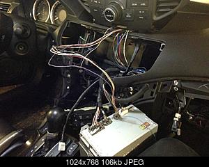

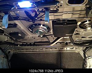

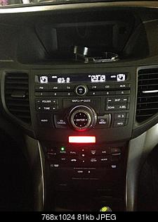

и так продолжение следует,
наконец пришли все комплектующие кроме тача (ждём).

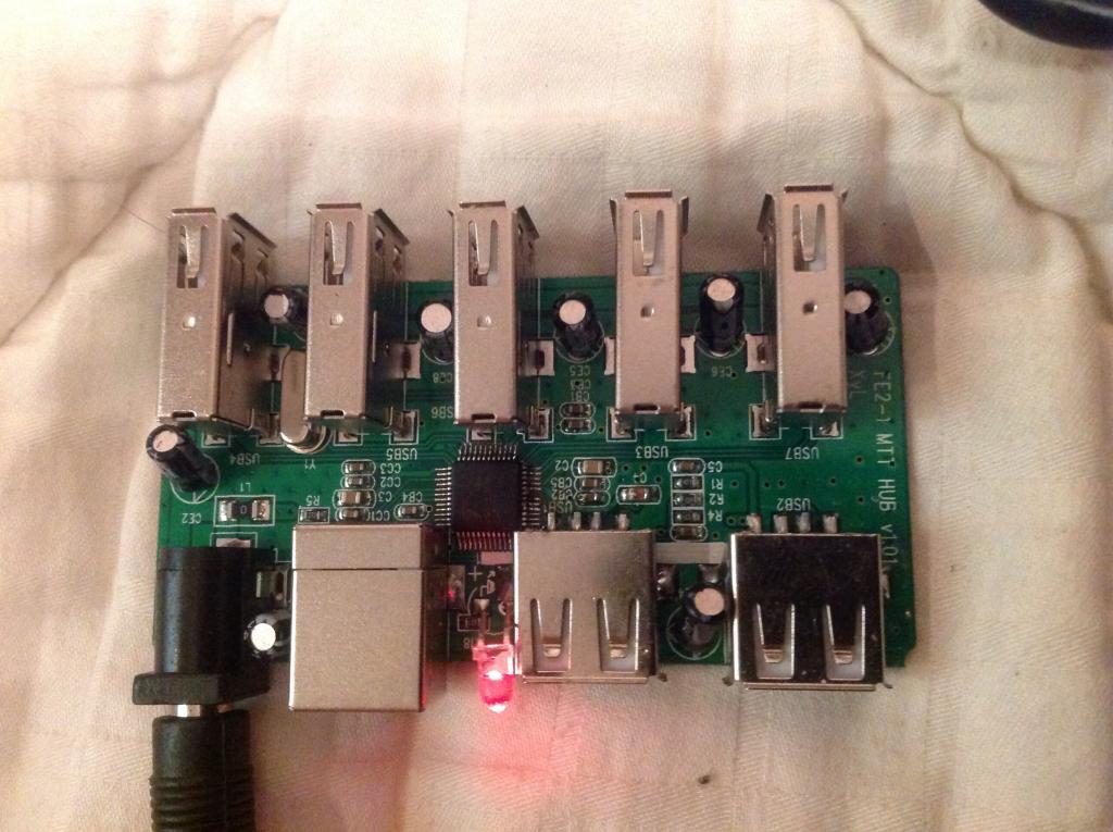

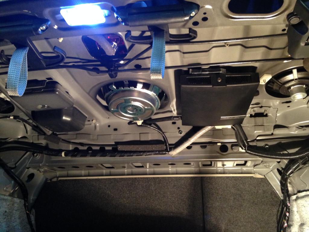

у меня был длинк тоже работал на пассивном питание, как только я подключил GPS хаб начал отваливаться, но это в прошлом. Сегодня я купил новый хаб и у меня вопрос в прошлом хабе было реализованна распайка так что при внешнем питание по USB питание не возвращалось в материнку, а в новом у меня при включённом внешнего питания появляется +5 воль на разъёма USB, вопрос это нестрашно ил надо модернизировать хаб?
Старый 14.11.2014, 20:50   #40
awtoap
Аватар для awtoap
Регистрация: 19.09.2009
Город: Мелитополь
Сообщений: 2,022
Нужно отрезать, а правильней было бы поставить ключ для управления внешним питанием, то есть как только планшет включился и появилось питание с него, то включать подачу внешнего питания на потребители. Сам чип хаба запитывать от того же планшета. Самое проще перерезать дорожку питания приходящую на разъем с планшета и в паять туда диод шотки.
