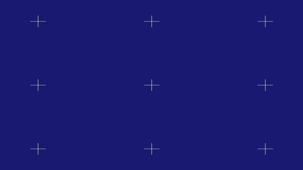

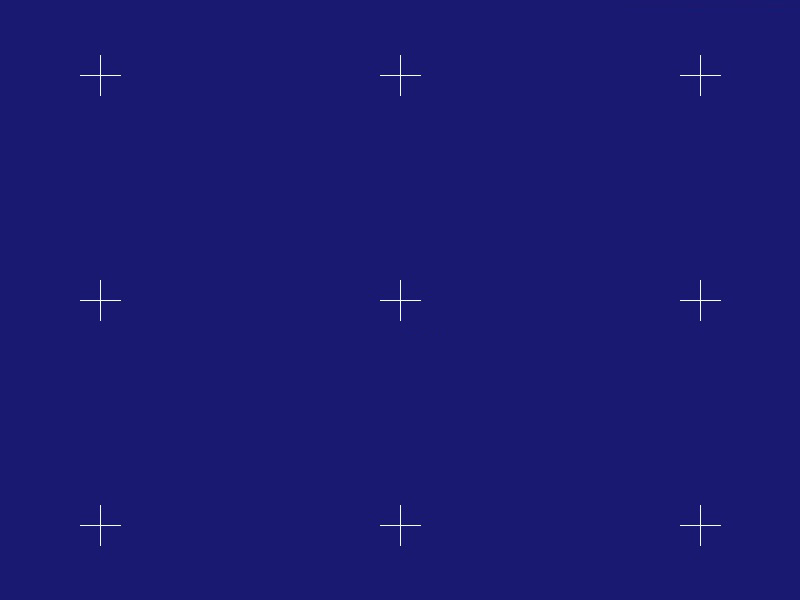

Короче, выяснилась такая тема, что все эти утилиты конфиг не работают под Win 10. Просто не видят девайс. Используйте комп с любым более старым Windows.
Утилита конфиг есть только под винду, поэтому я сделал скриншоты точек калибровки чтобы отображать их на Андроиде. Прилагаю.
ID:	47454   Нажмите на изображение для увеличения
