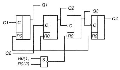

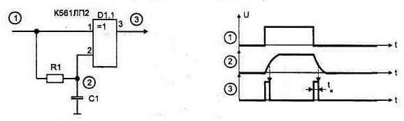

Вот исходники для ясности:
Это структура счетчика ИЕ5. В нем первый триггер не использается, его я и задействовал:
Вот диаграмма работы ЛП5:
ID:	1729   Нажмите на изображение для увеличения

в схеме три косяка по которым она пока что не работает как должна
Давай все косяки устраним!
1. при снимании единицы с первой ноги ЛП2 ни чего не происходит т.к. фактически еденица осталась от кондера через резистор 1к.
Как ты определил, что на выходе ЛП2 ничего не происходит??? Там проскакивает импульс длительностью 0,02 сек. Ты осциллографом смотрел?

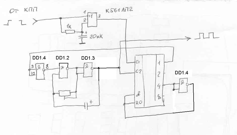

Ой, ты только не ругайся!
Сделай вот так:
(там надо перенести только элемент DD1.4 в другое место)
Название: 2 импульса от кпп-2.JPG

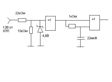

Старый 13.02.2007, 01:17   #38
решил первый вопрос вот таким способом
проверено, работает четко, теперь на выходе и при подаче и при снятии напряжения проскакивает ипульс

А схемку переделал как я нарисовал?
