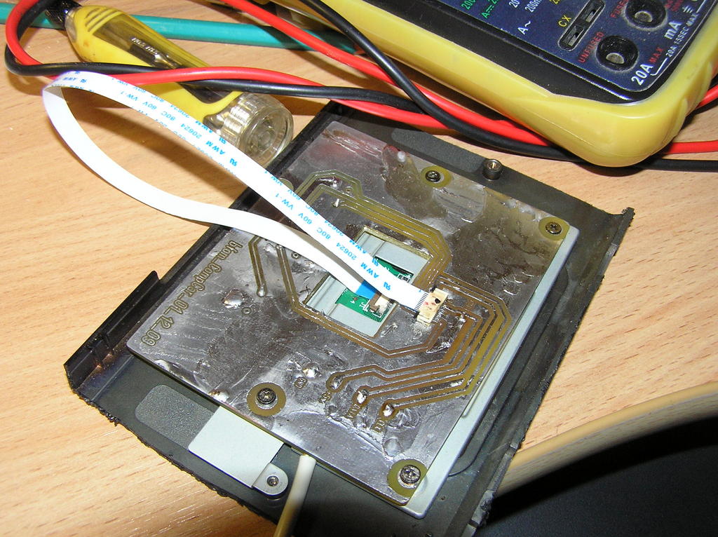

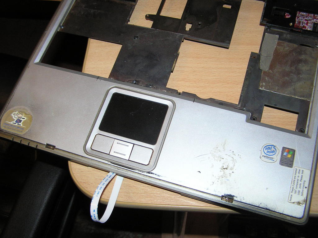

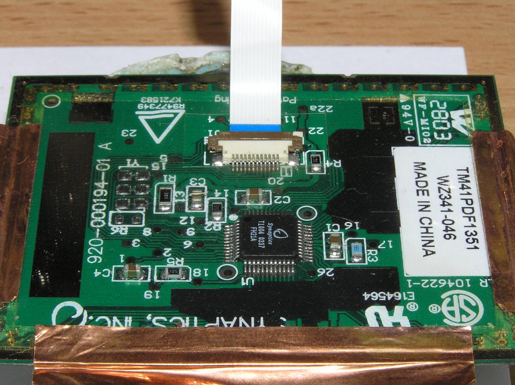

Попался мне тач от ASUS A2H (Ser A2000) с 12-контактным шлейфом.
Распиновка оказалась такой:
1,2 - +5v
3,4 - DATA
5,6 - CLK
7,8 - GND
9 - Левая кнопка
10 - Скролл вверх
11 - Скролл вниз
12 - Правая кнопка
В спринте развел платку, при помощи ЛУТ изготовил и собрал. Работает отлично.

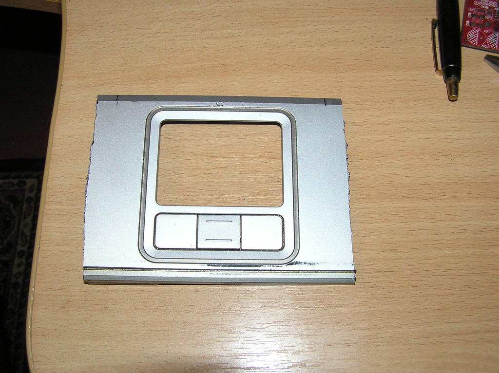

я и искал с панелью, только хотел черную.

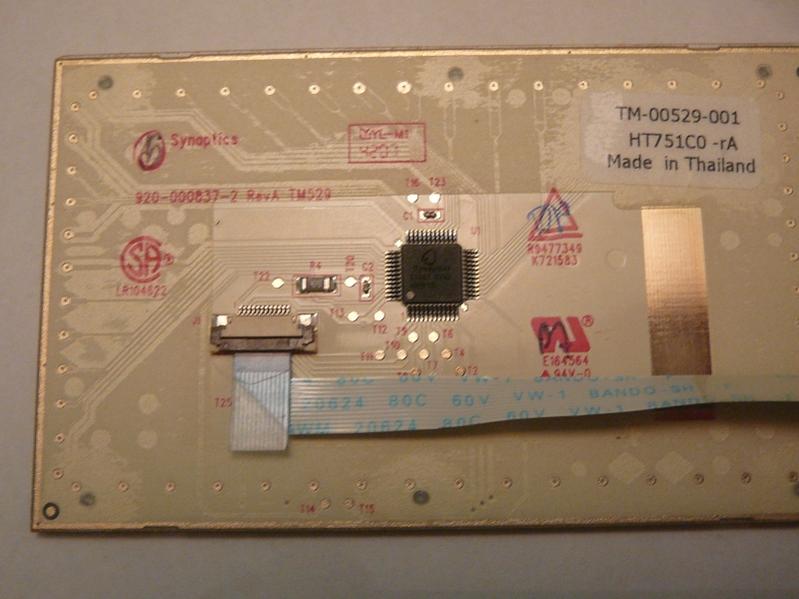

Старый 19.12.2009, 17:01   #36
alexxx3
Регистрация: 19.12.2009
Машина: galant
Сообщений: 13
alexxx3 is on a distinguished road

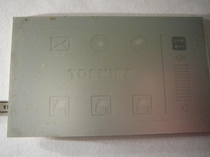

помогите с распиновко на тачпэд от ноута toshiba a200
1,2 - +5v
3 - DATA
4 - CLK
5,6 - GND
7 - Правая кнопка
8 - ?
9 - ?
10 - ?
11 - ?
12 - Левая кнопка
8,9,10,11 - пока не выясненно возможно скрол или подсветка и кнопки
ID:	14271   Нажмите на изображение для увеличения
Изображения
Последний раз редактировалось alexxx3; 25.12.2009 в 17:46.
alexxx3 вне форума   Ответить с цитированием
Старый 19.12.2009, 17:19   #37
джи-дай
Регистрация: 11.01.2008
Сообщений: 512
Гугли по названию...У тебя тут сложное поле (сам тач, 6кнопок, и полоса регулировки громкости)...похоже тачпад пс2...разобратся просто...находиш + и-, затем, исключив вышеуказанные контакты, находишь д+ и д-,...незабудь перегружать комп после установки ...не бойся перепутать Д+ иД-...
Старый 19.12.2009, 17:32   #38
alexxx3
Машина: galant
Сообщений: 13
гуглил ничего не нашол
думаю +5в это 1 и 2 контакт на шлейфе
5 и 6 земля
но вот ошибатся както не хочется
Старый 19.12.2009, 17:32   #39
alexxx3
Машина: galant
Сообщений: 13
а забыл написать чип 1007 и еше кнопки левая правая остались на мамке
Старый 19.12.2009, 17:36   #40
джи-дай
Сообщений: 512
Главное определить питание, а остальное просто...даже если и перепутаешь -ничо не будет.
Все равно кнопки и полосу регулировки не пристроишь...контроллер нужен.
