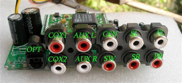

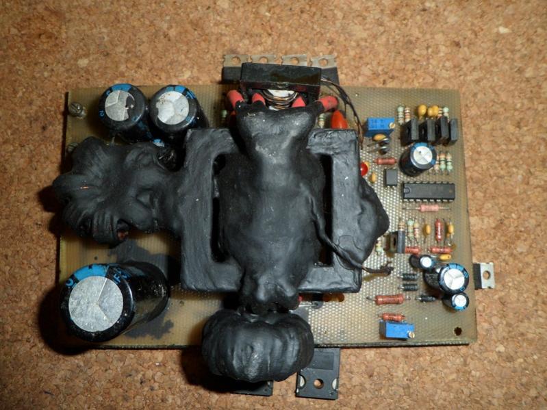

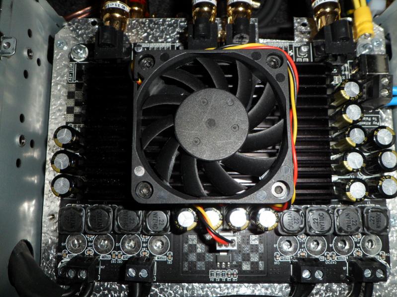

Может не совсем по теме, но скажу про "трипач". http://www.ebay.com/itm/4-X-100-watt...item564a98de40 Пользуюсь уже год. Очень доволен. Качество звука меня полностью устраивает. Шумов и наводок нет и в помине. Декодер вот такой. http://www.ebay.com/itm/5-1-DTS-AC3-...item2c65c37e22 Подключен по оптике. Декодер запитан от отдельного преобразователя питания 12В-12В с гальванической развязкой земли во избежание наводок по питанию. Блок питания усилителя 12В-24В-300Вт, брал вот тут. http://interlavka.narod.ru/nabor/nabpreobra03.htm
