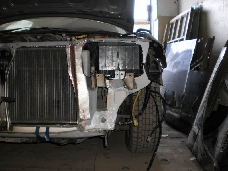

Собираю крыло.

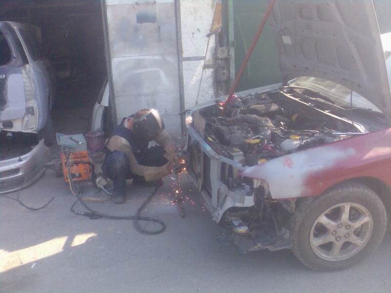

Сборка телевизора. Для тех, кто не знает - телевизором называют переднюю рамку машины, куда ставится радиатор и фары.
Под оптику E39 пришлось полностью все переделать, но конечно же с учетом жесткости конструкции.

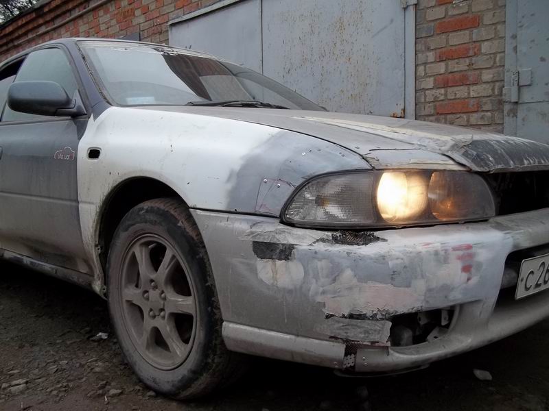

Откопал снятые на время ремонта запчасти салона :-)
Немного привел в состояние "до ЧП" :-)
Займусь попутно с кузовом центральной консолью. Ибо уже пора собирать машину.

Сегодня вроде как и замучался, но в то же время по сути сделал мало.
Посидел покубатурил с распиновками шлейфов тюнер-панель-контроллер. После чего решил раздуть второе крыло под фару и отпилить бампер дабы выставить по фаре. В результате обнаруживаю, что фара чуток смещена вниз относительно крыла, подточил крепления :-), обработал в местах сварки телевизор составом в52 и задул грунтом, выставил фару по крылу, сделал лекалы правой стороны бампера...еще чето делал:-)
И все :-)
