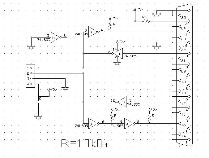

зачем заморачиваться с пайкой если можно без нее обойтись?)
Название: примерная схемка джига.JPG

У меня D510MO - там все грустнее.
Это тот же программатор что и по моей ссылке.
Таже микросхема с буферами.
Еще вопрос по схеме
На коннекторе J просто нумерация контактов - 1, 2, 3, 4
На какие выводы чипа что подается - непонятно.
Skiw вне форума   Ответить с цитированием

Сообщение от Skiw Посмотреть сообщение
там 2 вывода питание 2 вывода данные
посмотри на плате
1 питание 2 корпус
3 и 4 данные. если не будет работать то просто поменяй их местами (3 и 4)
