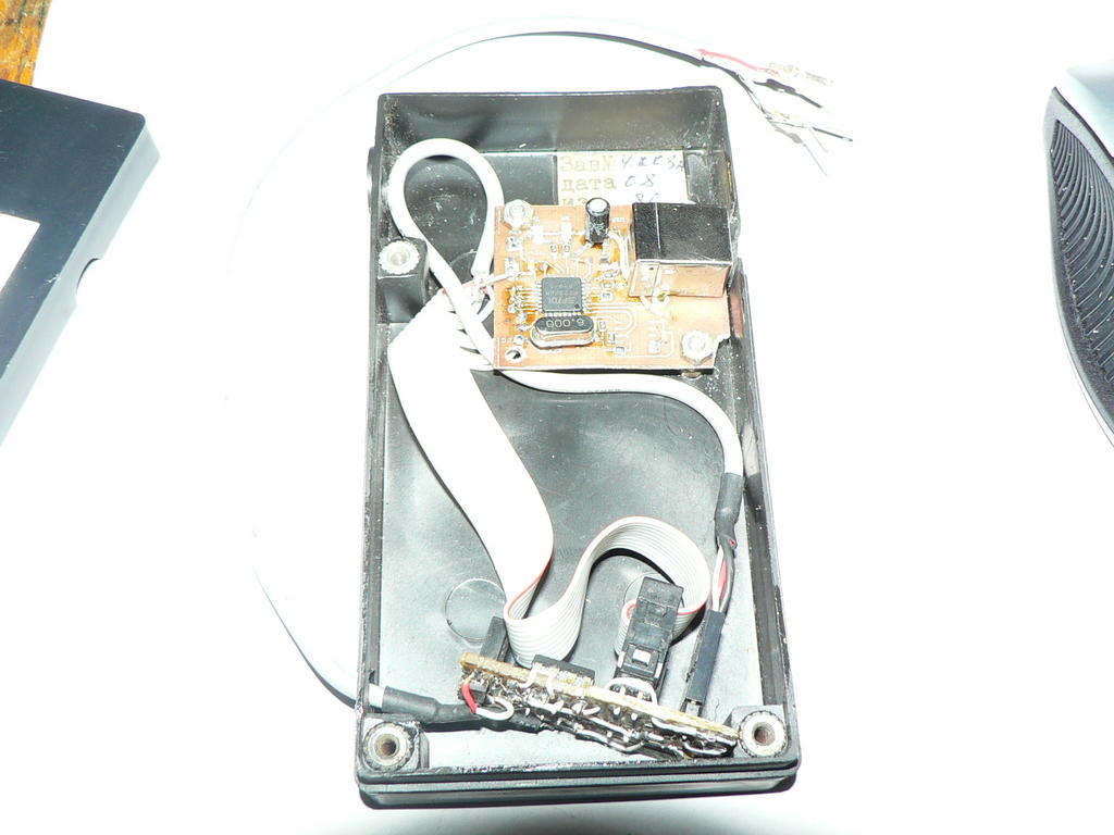

По умолчанию USB_K-line
USB K-line adapter

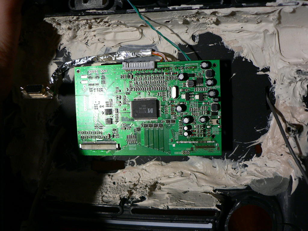

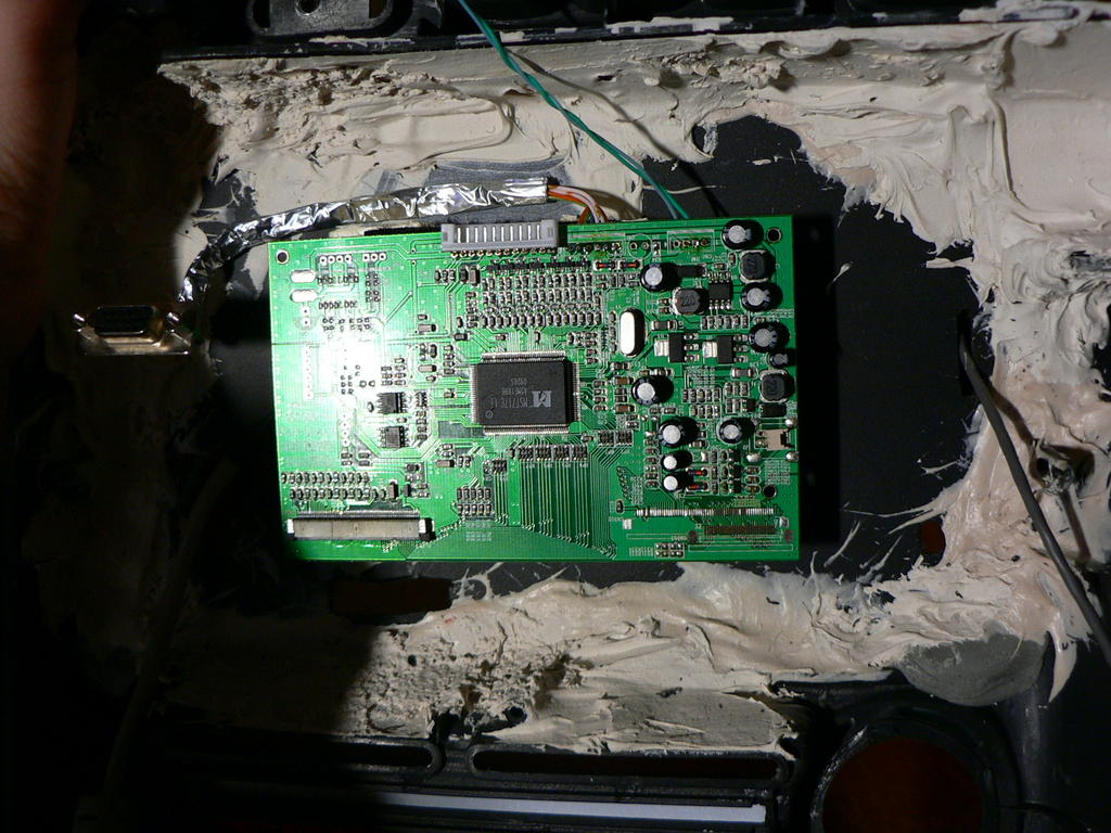

Собрал комп. работает удовлетворительно.
- помехи на экране от источника питания
- помехи по звуку от него же
- вырубается дисплей при просадках питания.. нужно будет попробовать повесить конденсатор большой емкости. и питать не от магнитолы
