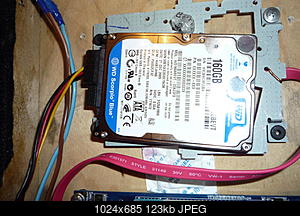

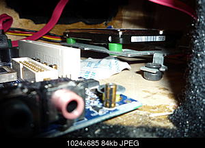

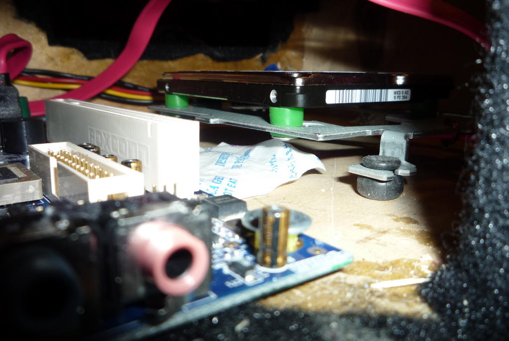

Гораздо эффективнее (как это не странно) убрать их и закрепить винт жестко к корпусу.
Hamster, вот вы тут наставляете ТС. Однако вот это ваше заявление попросту ложно. HDD боится не количества или амплитуды колебаний, а величины ускорений. Аналогия из более знакомой всем области - нитроглицерин, взрывчатые вещества. Представьте себе сценку - саперы, бережно складирующие на песчаную подушку неразорвавшиеся боеприпасы. Тут подходите вы и заявляете "вы чего, пацаны, гораздо эффективнее жестко закрепить их на кузове".
Вопрос тут в другом - есть более эффективные средства гашения предельных величин ускорения - но явно это не движение в сторону жесткой связки - того-же небольшого слоя поролона под HDD вполне достаточно. Пружины - это во-первых перебор, во-вторых они хуже гасят именно предельные величины ускорений - то, чего боится винт.

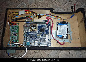

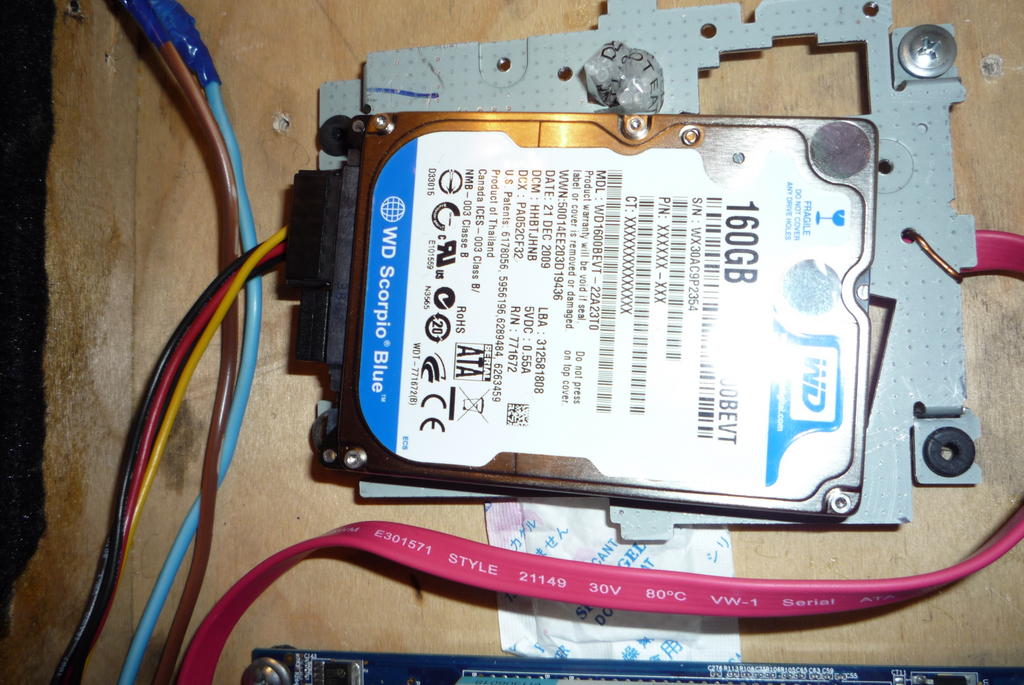

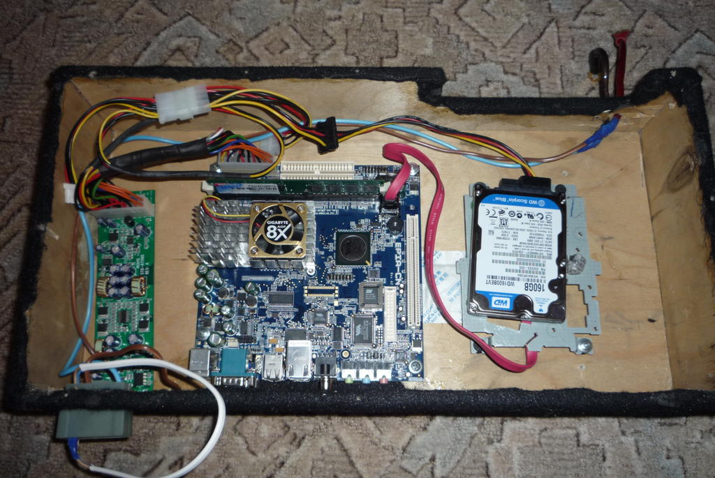

Это был пробный вариант, избавился теперь стоит m2-atx жёсткий 2,5 160 теперь на подвесе от сидюка,матиринка mini-ITX.Теперь работает часами.Монитор 5вт системник 16вт ТАЩУСЬ
