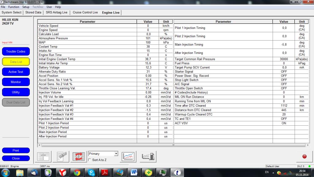

и переустановив дрова для адаптера, у меня со второго раза получилось TechstreaM-ом подключится к контроллеру двигателя. При повторных попытка подключения как и писал ранее, появляется окошко подождите и больше программа ни на что не реагирует. Пробовал ранее подключатся с помощью Launch-a, такая же хрень - подключается один раз из десяти.
Что можно сделать что бы подлкючалось постоянно и с первого раза?

посмотрел по рынку Европа, да у 2KD-FTV диагностика идет по к-лини
но если вы смотрели, разными адаптерами и программами и везде подключение не стабильное,
то проблема в особенностях авто, может в цепи к-линии контакт плохой или сигнал просажен
