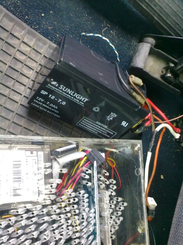

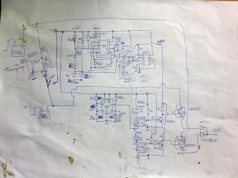

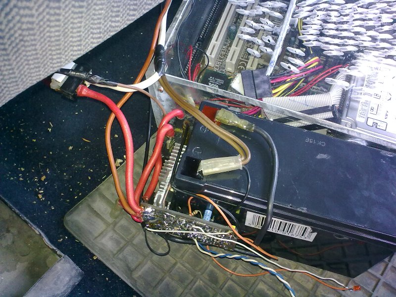

Здраствуйте!Я сделал етой схеме .Допълнительний АКБ 7А/h .На месте при неработищий двигатель ,РС 35 минутам работает.Я тестиль 2 дня и нет проблема с моего компа.

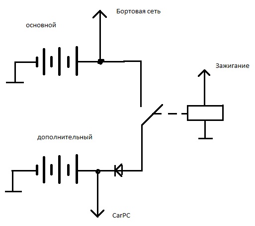

Может проще всего купить обычный автомобильный аккумулятор, поставить его в багажник, и подключить его как на схеме, тоесть пока зажигание не включено реле не замкнуто, питание на комп идет только от резервного, зажигание включаем, реле замыкается, заводим, но нагрузка от стартера идет только на основной, (ибо диод..) а когда завелась машина зарядка идет на оба аккумулятора...

Заряжатся доп. АКБ у Вас не будет, т.к. потребление компа намного больше тока зарядки, в итоге она сядет, питать комп будет основной АКБ, ток через диод будет расти, он нагреется и сгорит....
Вот такая селяви
я ща попытаюсь нарисовать то, что безотказно у меня работает уже 2 год, после всяких мытарств с хитрыми схемами оказалось все просто....

Очень хочется увидеть!!! А то идея с реле хорошо а вот по поводу зарядки, уже не знаешь кому верить. Кто-то говорит что 2 АКБ подключенные паралельно - супер и работает, а вы утверждаете что доп АКБ просто разрядится, поэтому очень ждем!!!

не знаю конечно может я глупость ляпну но помойму если 1 будет заряжен пусть не полностью но всё же то второй при включении реле будет брать энергию с 1 пока их ёмкость не сравняется и потом они оба будут заряжаться от генератора примерно одиноковыми токами ! (если 2 акамулятора примерно одинаковой ёмкости )
