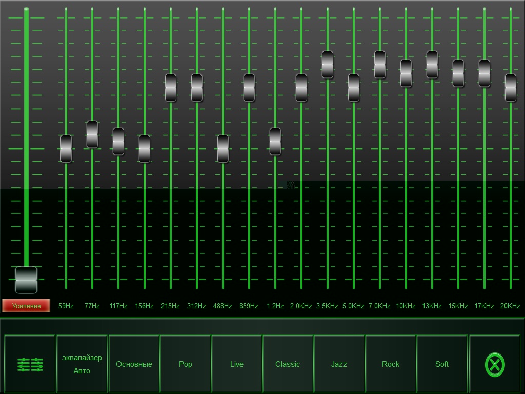

как запустить режим усиления, не хочет активизироваться...
Если в качестве плеера задан фубар, то усиление не работает. В этом случае усиление будет работать в режиме радио, видео и двд, в которых используется DSPlayer. Если для воспроизведения музыки и интернет радио используется DSPlayer, то усиление будет работать во всех медиа режимах
спасибо
