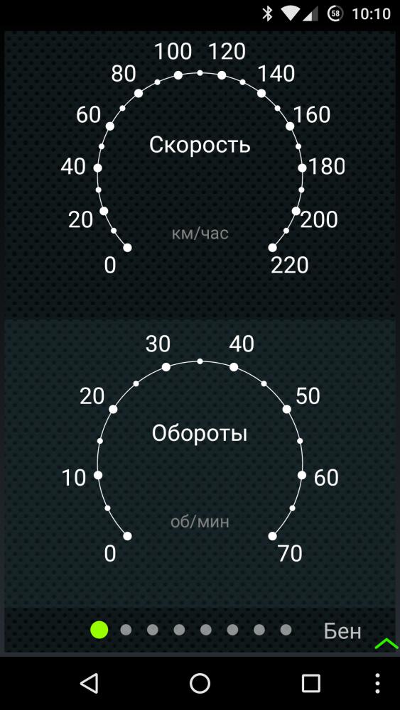

Сообщение от Multi Посмотреть сообщение
Это на магнитоле или телефоне?
Последняя версия прошивки?
на телефоне. на магнитоле переход на стрелки вызывает ребут. на планшете стрелки есть. прошивка последняя , с сайта. сейчас попробую новую, с предыдущего поста.

Сообщение от Art16 Посмотреть сообщение
Какая версия андроида? Какой телефон? Какая магнитола?
андроид 6.01, nexus5. магнитола dexp evolution a01(андроид 4.1)

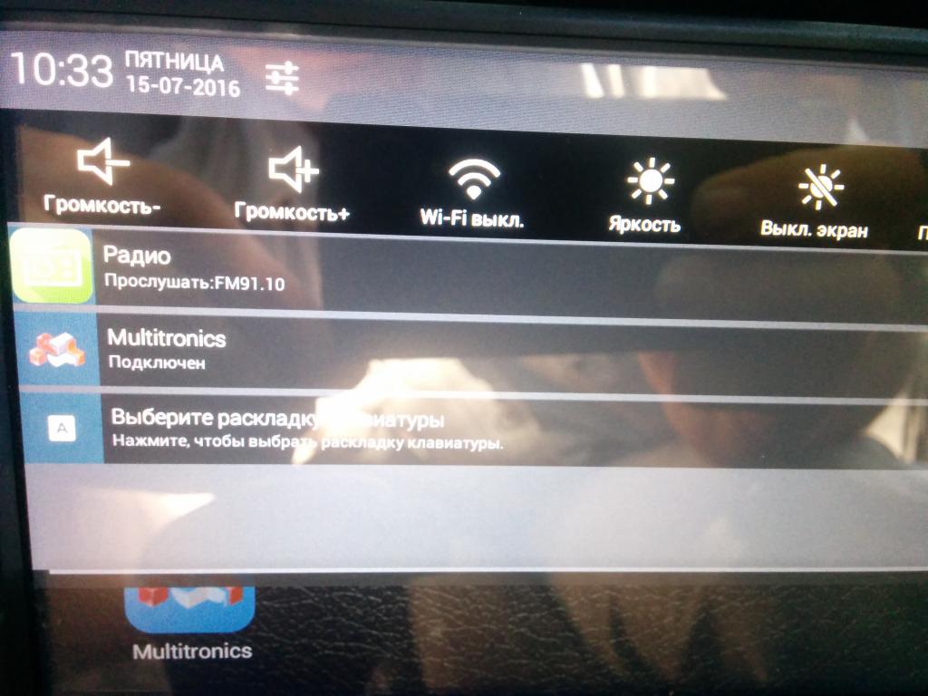

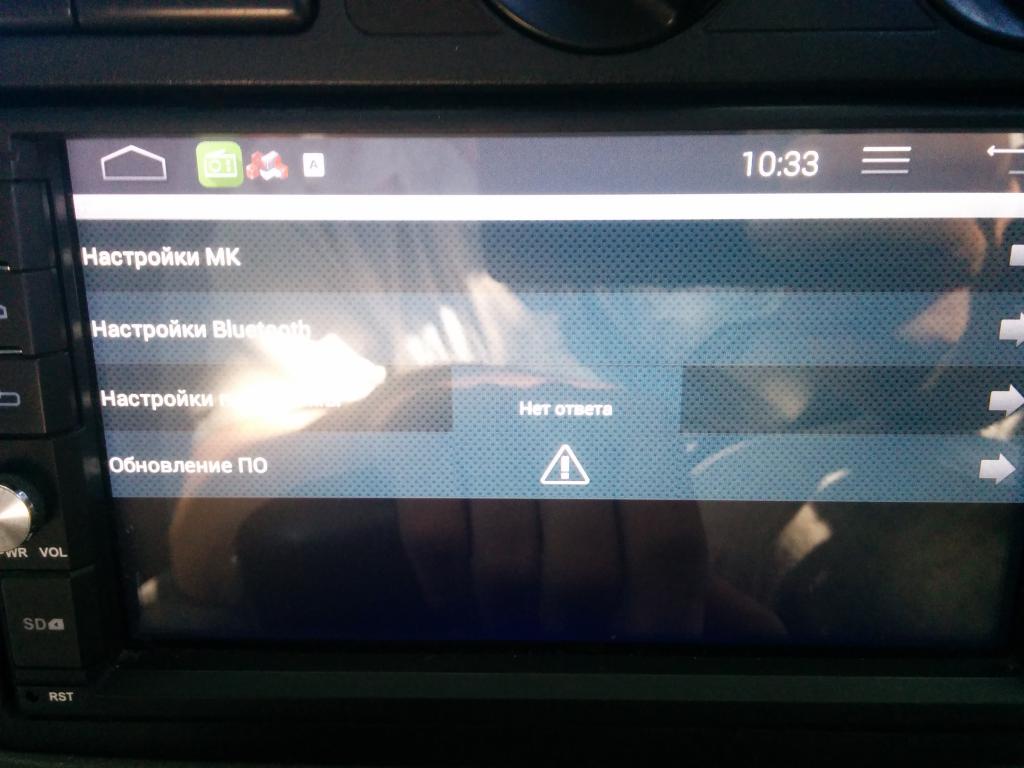

с новой версией всё то же самое.
