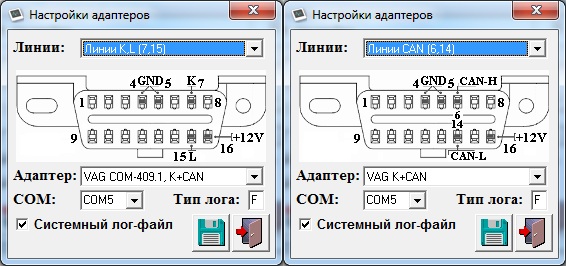

По поводу второго пункта, мы, видимо, друг друга не поняли.
Вот допустим, ко мне приехал авто на диагностику, желающий посмотреть ошибки EFI[KL], CVT[CAN], AWD[RxTx]. Что для этого приходится делать:
1) зайти в настройки (TECU-Настройки);
2) нажать OBD;
3) выбрать линии KL;
4) сохранить, выйти;
5) выбрать вручную блок EFI[KL], посмотреть ошибки;
6) повторить пункты 1-2;
7) выбрать линии CAN;
8) сохранить, выйти;
9) выбрать вручную блок CVT[CAN], посмотреть ошибки;...
В общем хотелось бы как-то сократить количество действий, например, вынести кнопку переключения KL/CAN/Rx-Tx на основную форму. А в идеале сделать, чтобы при выборе ECU автоматически подгружалась нужная настройка.

Т.е. скорость, выставленная в настройках COM-порта абсолютно на это не влияет?
Скорость в настройках ком-порта диспетчера устройств Windows ни как не влияет на работу программы.
Сообщение от kylak Посмотреть сообщение
2) нажать OBD;
По второму пункту я как раз понял правильно Вы зря выполняете пункты с 1-го по 8-й в данном случае Это надо было сделать только 1 раз при первоначальной настройке программы на работу с конкретным экземпляром адаптера - выставить поочередно для каждого типа диагностических линий свой COM-порт.
Далее же просто выбираете блок (пункт 9).
