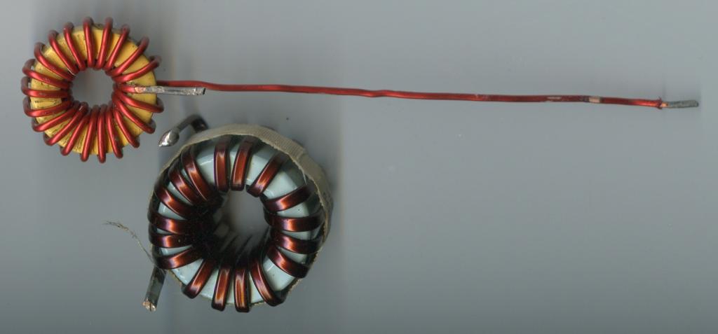

Да, сам. 2 склеенных кольца 24Х14 высота прибл. 8-9мм каждое голубо-бирюзового цвета. Это был готовый дроссель, "лежачий" - откуда не знаю, витков 16-18 проводом 1,6мм диам. в полтора слоя. Плата первенца была собрана на нём. Зря, наверное, размотал его, ведь БАХ происходил от перевёрнутой КТшки. Вместо них намотал 3Х0,75 ок. 48-49 витков(2 слоя). Отмерял по 2м, скрутил в литц., получилось ок. 1,8м литца. Надо было в один слой?
Да, ещё, R2 на схеме с 21 стр. 100 ом, у меня 300. Это на что влияет?

Теоретически, в данных типах преобразователях надо использовать сердечники с магнитным зазором(тоесть кольцо недолжно быть замкнутым, а с щелью прибл. 0.1мм, это считать надо), но есть кольца с распределенным зазором(стоят например в кмп атх БП, желтые такие).
Если два кондюка параллельно то частота будет в два раза меньше, если последовательно то в два раза больше. Вобщем один убери и усе.

Резистор влияет на выходной ток микросхемы у тебя соответственно ниже. Но для раскачки полевика должно хватать. А насчет кондера - подставь еще, у меня на UC3843 если менее 4000мкф на входе -то просаживался выход. Но это при питании от стационарного БП. (Возможно он Г-но)

Огромное СПАСИБО! всем ответившим!Сегодня продолжу работу над преобразователем. Хотелось уточнить про сердечники. Перемотанное вчера голубое кольцо идентично голубому на скане, только диам. 24мм, выводы заканчивались диаметрально и провод круглого сечения. На жёлтом кольце диам. 27мм намотал тем проводом, который был на голубом двойном кольце - влез 21 полный виток и остаток(для примера что было на голубом) - 10см. Диаметр - 1,7мм, сечение выходит прибл. 2,2мм2. Ставить этот жёлтый дроссель или перемотать 3Х0,75? Всётаки 21 виток против 30-35, как где-то выше упоминалось, но сечение 2,2мм2 против 1,3мм2....... По поводу голубых сердечников - может это альцифер? Инфу по ним и где можно применить (не выбрасывать же) ещё поищу, но, может, кто здесь подскажет...
оставляй как есть,у меня так же до заполнения,всё норм

По сердечникам накопал http://www.prochip.ru/products/brand...metals/364060/
Похоже на материал -1 для того что на скане, а вот с двойным - проблема, могут быть склеены торцами с маркировкой. Но голубой цвет встретил пока только у них.

вот здесь можно (кое что) почитать про цвета колец http://andys.ru/ferritovye-kolca/ как раз от цвета (т.е. от материала колец) и зависит частота при которой это кольцо должно использоваться.

Простите, не понял. Оставить голубое с 3Х0,75Х49 витков только оставить один кондёр по частоте? Или поставить жёлтое 1Х1,7Х21 виток + один кондёр по частоте?
оставить жёлтое колечко,у меня так же намотано

Отчёт о проделанной работе, так сказать. Поменял дроссель - жёлтое 21 виток проводом 1,7мм. Работает. Под нагрузкой (2Х22ом 5Вт) просадка на выходе 0,3В (23,7В против 24). Подключал к автоаккуму, потребляет на входе 68,75Вт (12,5В 5,5А). КПД выходит 72-74%. Частотозадающие кондёры пробовал ставить 220пик, 470пик и 2Х470пик - на КПД не влияет, оставил 470. Наверное при такой нагрузке большего от него не получу. Долго не гонял гружёным - резюки нагреваются. Всем ещё раз огромное спасибо!
