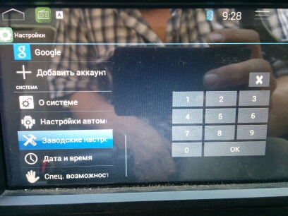

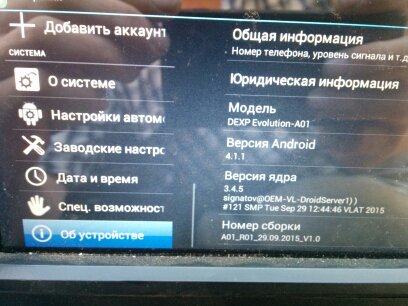

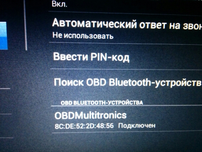

c ELM китайским всё работает. всё что обсуждалось перепробовал. соединение есть, а данные не идут.
а почему нет стрелок, только шкалы, при выборе "приборы"?
рута нет на них ещё, посему многое сделать не получается.
само устройство ребутается, если попытатся войти в "средние" или поменять отображение на приборы или графики.
пробовал разные версии , результат одинаковый. если версия софта и прошивки не совпадает, прога ругается. то есть какие то данные идут.

Хм,не много пробежался по вашей теме гу - если правильно понял,то есть прошивки универсальные и рут на них возможен. Без рута ,скорее всего не получится подключиться. По фото: это он сам себя так обзывает,или вы его так? Должен был обозваться "dual-spp". Давайте в личку перейдем,чтобы здесь не мусорить. Пробегусь по вашей теме еще разок,потом отпишусь. Скиньте скриншет: настройки/ о теле - нужно название тела,версия прошивки и т.д.
