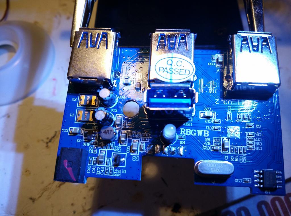

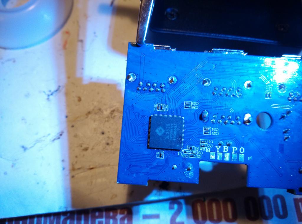

Дался всем gl850. Заказывал такой хаб. Работает великолепно. Только длинный кабель (1м) раздражал. Сегодня разобрал его, что бы заменить кабель. Фото процессора и внутренностей:

Старый 28.01.2017, 22:58   #363
