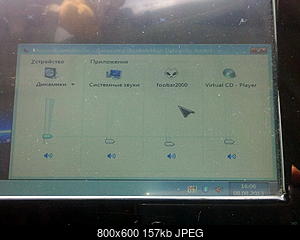

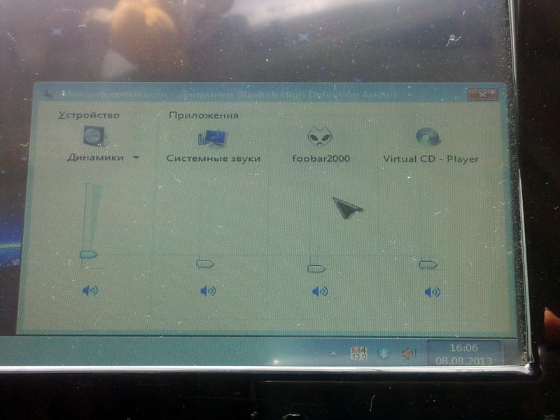

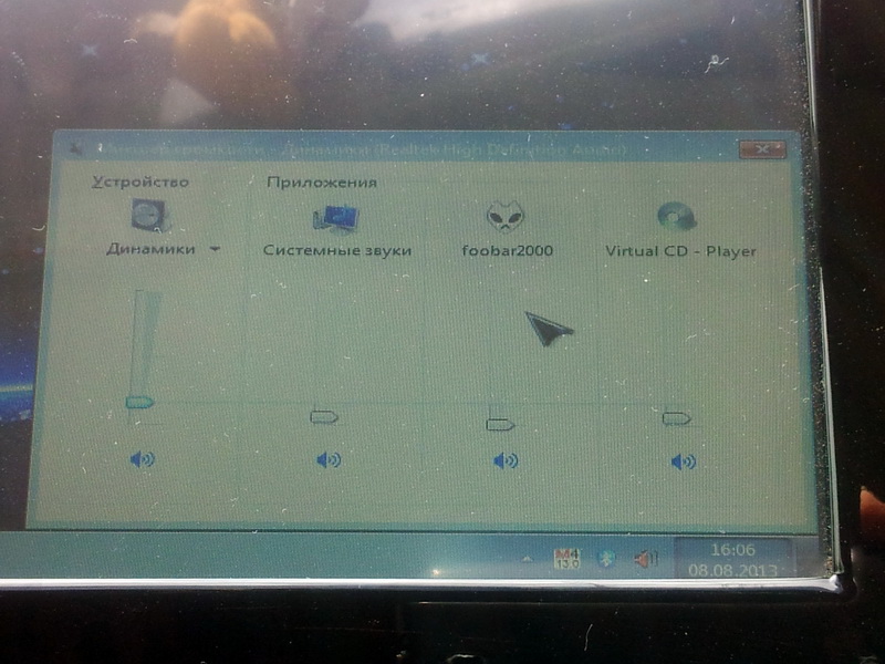

Сначала проверил ползунок в микшере винды - там убран в "0". Сдвинул, все играет.

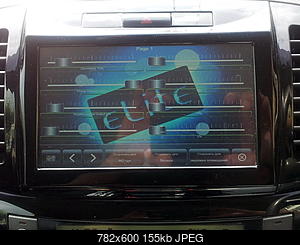

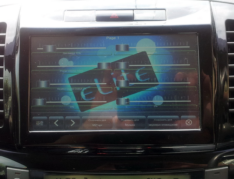

При повторном пропадании зашел в микшер икара, там только дотронулся до ползунка - снова появился звук.

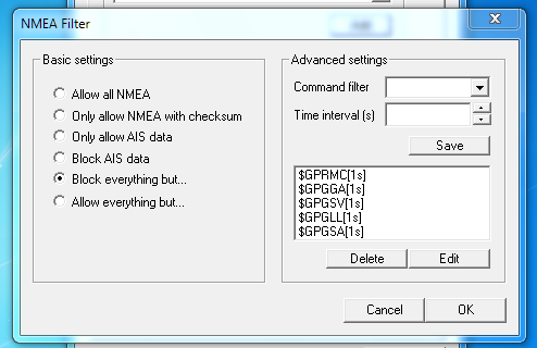

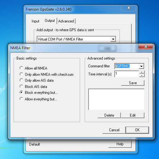

Вот скрины. Набрать команды как на втором скрине. Икару, вроде, достаточно вообще только RMC и GGA (но не уверен).
