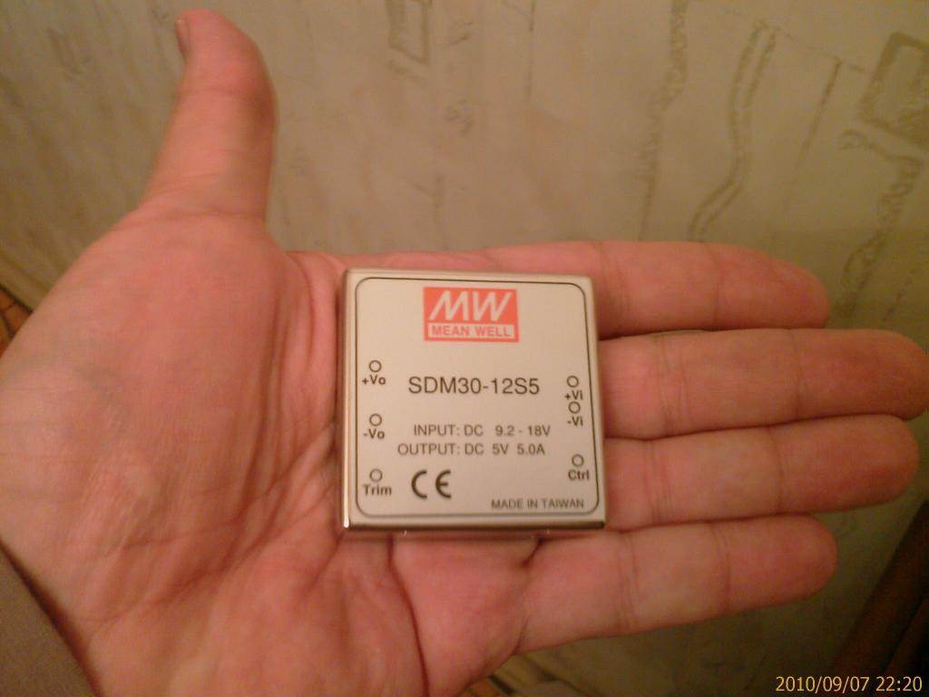

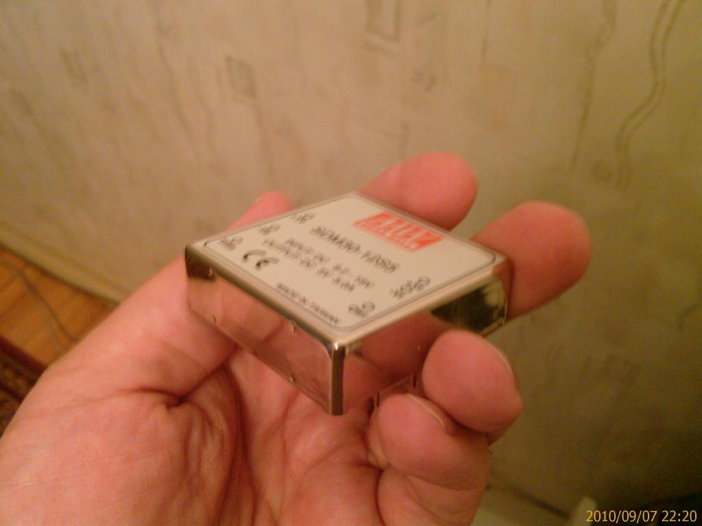

Купил.... буду пробовать
5 ампер, температура от -25 до +85
800 рублей
Спаять могу все что угодно, много лет в обнимку с паяльником, но сейчас абсолютно времени нет.... решил купить готовый девайс

Вот и я тоже с достаточным опытом паяния, но подумываю купить готовый девайс, аналогичный этому. Как поюзаешь, отпишись о результате.

Сообщение от Modernizer Посмотреть сообщение
800 рублей
я тоже предпочёл купить.
только FDD25-05S1
почти близнецы. у fdd чуть шире температурник и чуть выше кпд.
трудиться уже больше года без каких либо вопросов. при чём их два в параллель.
