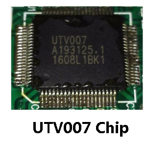

Имеется Nexus 7 2012 3G Slimkat 4.4.4. Хочу поставить камеру заднего вида.
Никак не могу отыскать "1. UTV007 - Single chip (UTV007 A614231.1 1136L1BK)" на алиекспрессе =(
В основном продаются "UTV007 A193125.1 1608L1BK1"
Кто-то их уже использовал ? будет работать?

Прикалываетесь что ли? Заказывайте, ключевое слово UTV007
