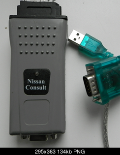

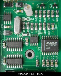

Вот он
С самого начала не подает признаков жизни - при подключении к компу светодиод не загорается, при подключении к машине - нулевой эффект.
Драйвер загружал с диска, что прилагался с ним. Так и не понял, установился он или нет....
Смущает переходник USB, может из-за него что не так....
Микросхемы те, что должны быть?
Как-то можно его проверить?
Глянь пожалуйста опытным глазом, может что присоветешь.
Toyota RAV4, 2011, 2AZ-FE, АКПП
Vlad24Krsk вне форума   Ответить с цитированием

Сообщение от Vlad24Krsk Посмотреть сообщение
Вот он
Вложение 33566
Вложение 33567
У меня такой же, но светодиод горит не от компа, а от машины, и к радному 14 пиновому штеккру я не подключался, а припоял 16 пиновый, при пайке один провод куда то не туда припоял, сгорел кандер, я его заменил, работает и с двиг. и с коробас.

Спасибо! Тоже подозреваю, что мог что-то напутать при переайке на колодку OBD и спалить...
Как в "Радиодеталях" спросить нужное? На корпусе циферки 4.9152.
