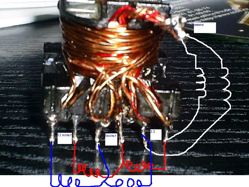

ну а все же.. можно в картинках.. я вечером выложу что у меня получаеться..

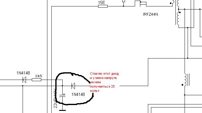

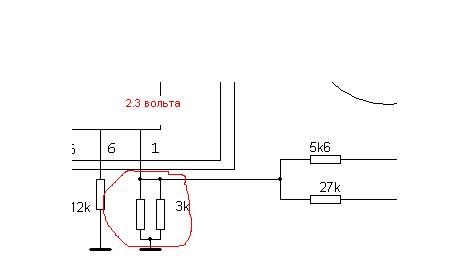

Вообщем намотал я трансформатор.. только толку от этого мало.. все так же.. тоесть без нагрузки напруги на них 3.45 , 5.20 , 11.5 .. даю нагрузку на 3.3в напруга возрастает .. подключаю сидиром без нагрузки на 3.3 у меня сидюк не запускаеться а напруга по 5 вольтам опускаеться до 4.3 вольта .. по 12 тоже уходит до 10 .. у меня уже мозг кипит.. пробывал заменить резисторы на 1 ноге 494 на 2*3к напруга возрастает но не намного.. Вопрос почему нет стабилизации??
забыл сказать что при установки диода на 12 ногу с выхода транса у меня на нем получаеться 25 вольт и приэтом диод и кондюк нагреваються.. рисунки все излогаю

Вообщем намотал я трансформатор.. только толку от этого мало.. все так же.. тоесть без нагрузки напруги на них 3.45 , 5.20 , 11.5 .. даю нагрузку на 3.3в напруга возрастает .. подключаю сидиром без нагрузки на 3.3 у меня сидюк не запускаеться а напруга по 5 вольтам опускаеться до 4.3 вольта .. по 12 тоже уходит до 10 .. у меня уже мозг кипит.. пробывал заменить резисторы на 1 ноге 494 на 2*3к напруга возрастает но не намного.. Вопрос почему нет стабилизации??:dnt knw:
Фотку транса в студию ...

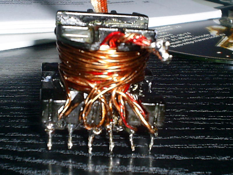

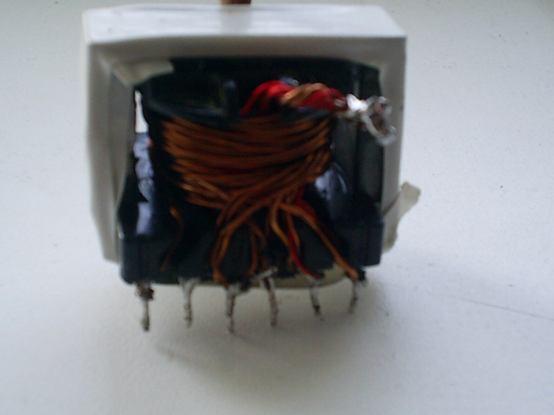

Question
Вот.. только качество храмает ...

у тебя не правильно нарисовано
если это так как ты мотал значит в этом дело
и почему у тебя на корпус вместе скрасными проводами и жёлтые
я так понял ты мотал в два провода
интересное
