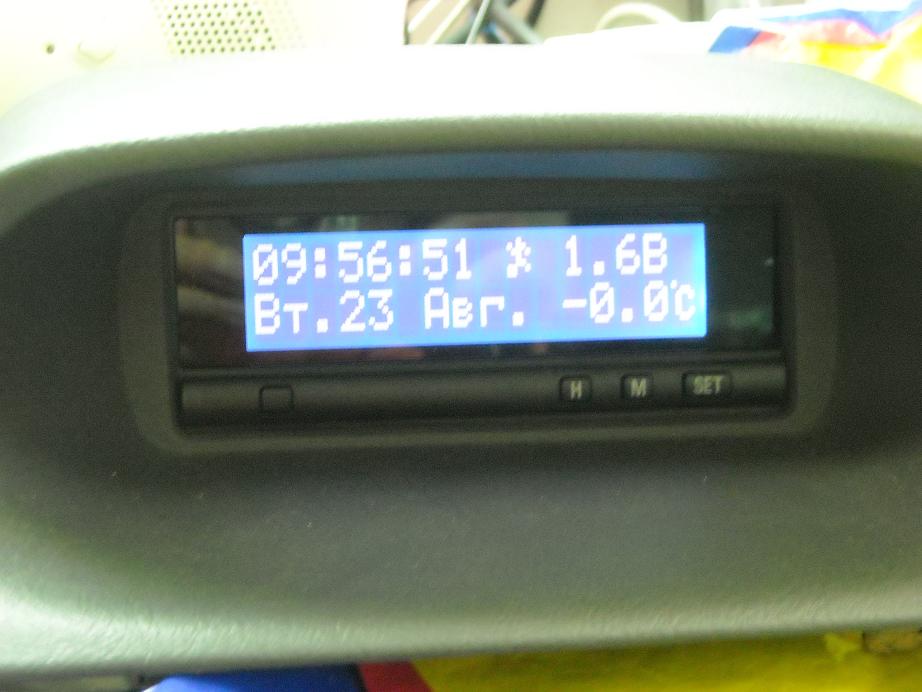

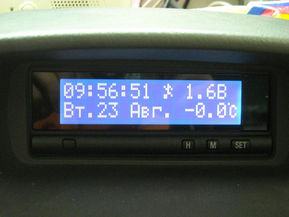

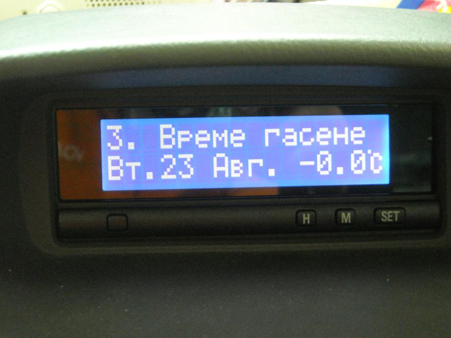

Electron тепер с пробелы все в порядке,проблем с опреснение дисплея остал,он начал после прошивка из поста 347.Прилагаю фотки.2рая фотка после 20-30 сек после первая,3тая фотка после возврата из меню настроек.Для напрежение просто нужно V ,в моменте B -по фотки в данном случае 1,6В,нужно показание 1,6V .Напрежение питания 12V,просто нет опреснения показания дисплея.

А с градусами странно, должно работать и влево не смещаться при значении меньше 10. В прицепе перекомпилил чтоб не двоило, прошьёте, посмотрите будет смещаться температура при переходе с 9 на 10 или нет.
Проблем с опреснением дисплея появился именно после ето,предполагаю именно из ета прошивка зделали болгарской.

Спасиб за наводку. Пофиксил. Архивы eng и bg перезалил. В прицепе этого поста прошивка на болгарском с V в вольтметре.

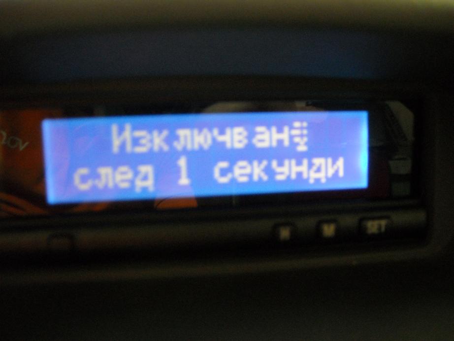

Тепер почти все супер,заметил 1 маленкий проблем-в фразе - Изключване след хх секунди , букве е из Изключване не изобразилас,на ее место крякозъби.До етом моменте просто ета фраза не видел из за неопреснения дисплея
Пофиксил
