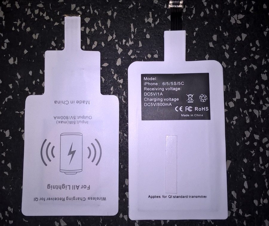

На приемнике беспроводной зарядки должно быть именно 5В. И, как вариант для "пробуждения" точно подойдет.
P.S. Если только модуль подключен к USB планшета. Приемник, как ниже.
Вложение 49494
Так он же встроенный у планшета я про модуль
Юсб вообще трогать не хочу

Тогда нужно пробовать... Подзарядка точно выдает 5В, а вот будет ли "будиться" - только экспериментальным путем. Я понимаю - есть желание минуя модуль приемника сразу "кинуть" +5В на контакты беспроводной? Или все же планируется передатчик использовать? С передатчиком и модулями приемников (как выше) "пробуждение" точно работает - это проверено.

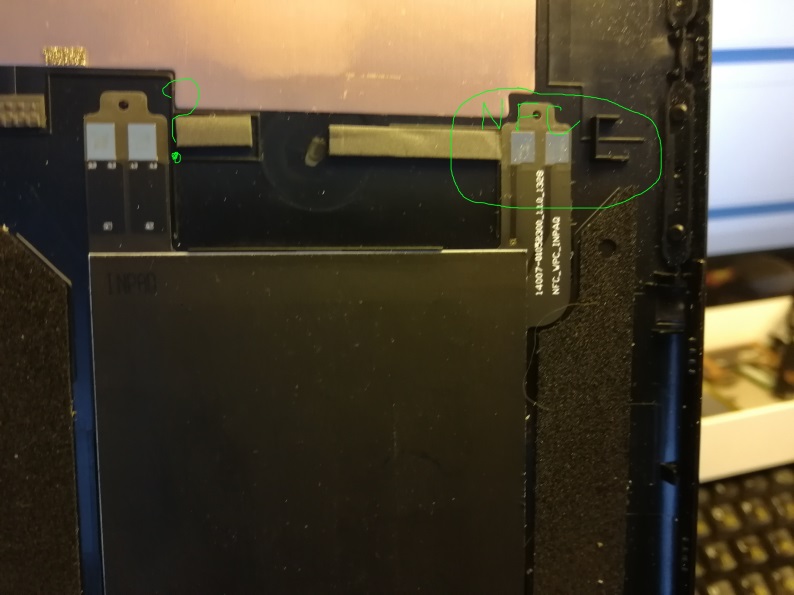

Тогда очередной вопрос
На задней крышке 4 контакта
Какие из них питание ?
Если можно фото

как плюс а какой минус ?

какие 5вольт?))) там переменный ток))
Где переменный ток ?
В самом процессе беспроводной зарядки как я думаю есть источник и есть приемник
Приемник у нас стоит в задней крышке и я сомневаюсь что он выдает переменку
Даже если и выдает то после нее получается стоит мост который уже делает постоянку и заряжает батарею
gaguga вне форума   Ответить с цитированием

вопрос изначально был про контакты от антенны беспроводной зарядки, и там совершенно точно переменка.
Вопрос был можно ли напрямую подключить питалово на контакты от модуля приемника в задней крышке беспроводной зарядки на планшете
