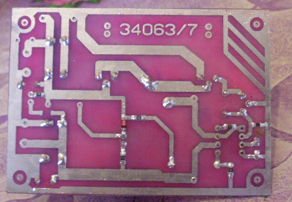

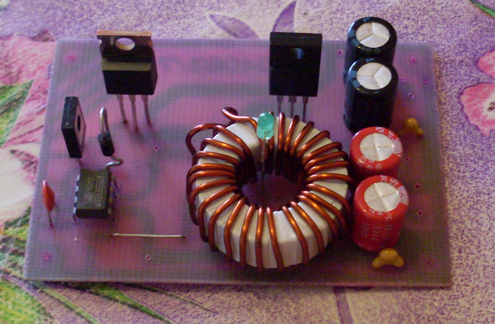

МС34063 небыло в наличии (тока SOIC), пока заменил на 1156ЕУ5ар. Заработал сразу. Не думал, что так сложно разыскать односторонний супрессор на 22 вольта. Благодарю за участие и помощ.

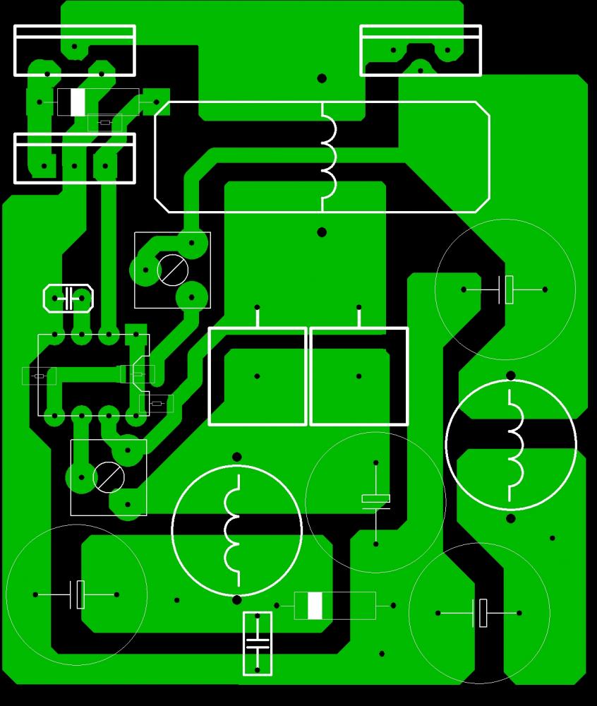

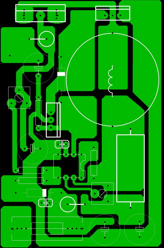

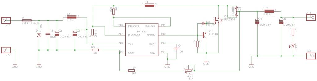

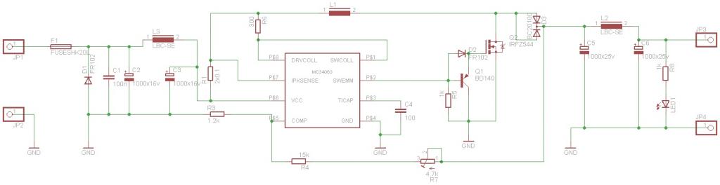

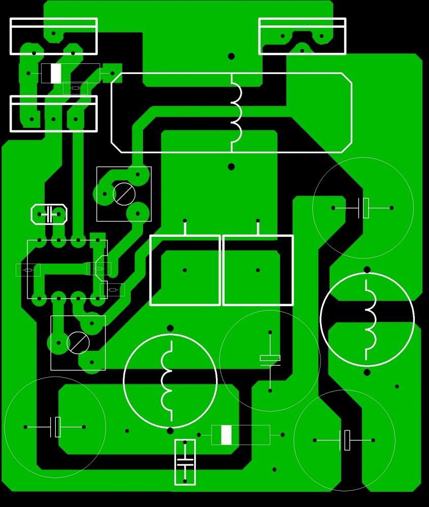

Ребята, здравствуйте! Похоже, без вашей помощи разбираться буду долго. Собрал схему с 21-ой стр. от Saer, но с дополнениями от _vz_ (фильтры LC по входу и выходу) на плате "по мотивам" _vz_ с 27-ой стр. Результат - звуковой "привет" от IRFZ34N. Решил поменять разводку. Во вложении схема, "звуковая" плата и новый вариант платы. Q1 у меня КТ626А, R1 - 2 по 0,1 Ом 5 Вт. Ну, и вопросы:
1. Что вызвало БАХ.
2. Попинайте очередную плату.
Заранее благодарен!

Сообщение от Fenix Посмотреть сообщение
1. Что вызвало БАХ.
Заранее благодарен!
на первой печати,на выходе после диода должен стоять обязательно кондёр и с него сниматься обратная связь,у тебя стоит дросель с кондёром ,а обратная связь сразу с диода,так нельзя!!!
на второй печати слишком далеко развёл полевик от диода,И ПОСЛЕ диода БОЛЬШАЯ ЛИНИЯ,да и не нужен там дросель,без него всё хорошо работает
а самое главное что в обоих печатях общий провод разведён не корректно

change Спасибо! Ещё забыл спросить - без нагрузки этот преобразователь включать можно?
можно,только он не включится,на выходе ничего не будет
