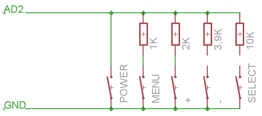

кнопки должны быть подключены по такой схеме в моей прошивке.
Название: кнопки самсунг.png
