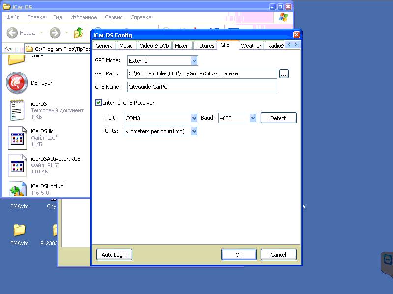

"В настройках навигации" это в каком именно месте? Если в iCarDSConfig, то проверяй путь к файлу ситигида. Если в скине ПРОГРАММЫ НАВИГАЦИИ, то это никакого отношения к кнопке НАВИГАЦИЯ не имеет.
Прописываю именно в настройка икара.
И почему то GPS не работает в икаре, вроде выбрал порт где весит он. Сам gps модуль в навигации работает.

Эти настройки надо менять запуская iCarDSConfig самостоятельно, а не из скина

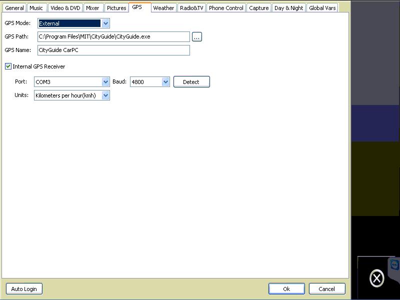

Спасибо огромное за помощь. Но что-то не то, в икаре есть gps а в ситигид нет, либо в икаре нет а в сите есть, выставил все настройки (скрин приложил), при таких настройках в икаре есть gps а в сити нет, если убрать галку Internal GPS Receiver то в сити есть gps а в икар нет.
Разумеется, так как что бы две программы использовали один com-порт надо ставить программу разветвителя портов, такую как GPSGate, XPort или подобные им.
