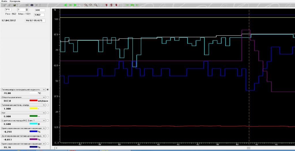

Сообщение от klay Посмотреть сообщение
Речь про то, что кроме показаний ЛЗ мозг ниоткуда не возмет данные для корректировки коррекций. ЛЗ - единственное средство обратной связи
Это очевидно, думаю речь про это никто и не ведет Весь вопрос в этом
Сообщение от troeca Посмотреть сообщение
2. Что то мне подсказывает, что это не те долговременные коррекции в показаниях, либо они вовсе не относятся к лямбда зондам, виды графиков крайне разные, а показания коррекции одни и те же. Это возможно?
Т.е. если ECU считает, что ЛЗ рабочий и замыкает ОС влияет ли форма и амплитуда сигнала на долговременную коррекцию.
Если ЛЗ ОТКЛЮЧИТЬ, то коррекции продолжают влиять на состав смеси?
Вот график прогрева из него видно, что долговременная включилась при 70 градусах, а до этого использовала какое-то ранее сохраненное значение соответственно кратковременная в этот момент сменила свое среднее значение.
