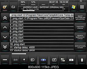

Выкладываю, версию экрана редактирования autorunner.ini утилиты автозагрузки. , из под iCarDS.
С возможностью, задать время через которое загрузиться autorunner.exe, а также с полным его отключения.
Ссылка работы, duzzy ему респект по любому.
Я немного переделал под себя.
Есть определенный алгоритм редактирования ини файла, по другому пока сделать не получится.
Это,и сподвигло что то сделать, но и заодно попробовать решить проблему. А теперь сам этим пользуюсь, автозагрузку винды (выкинул ). Поехали.

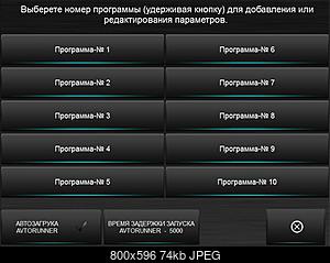

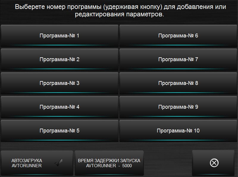

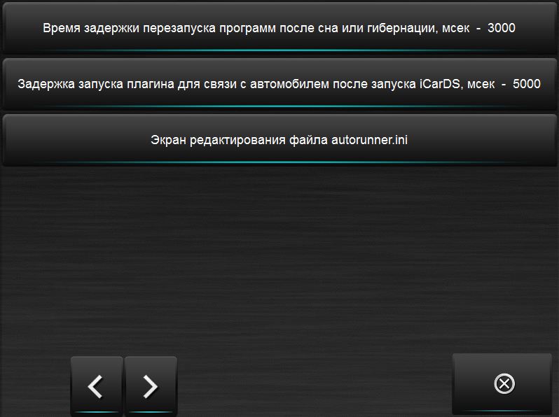

Скопируйте файл setExt4 , так же в папку Chameleon. Это файл расширенных настроек, там вы найдете эту кнопку----Экран редактирования файла autorunner.ini. Если что не понятно,задавайте вопросы. И немного картинок.
1 Основной экран, вроде здесь все должно быть без проблем.
Название: Главный экран.JPG

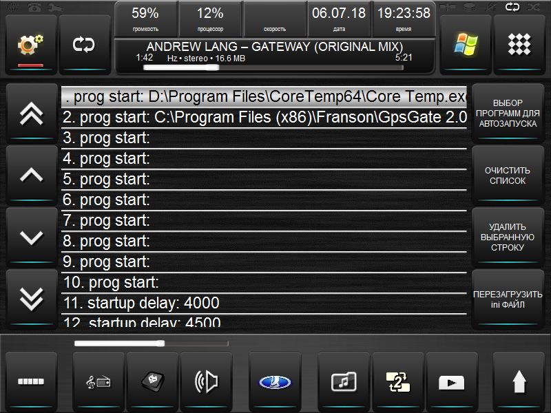

2 Экран выбора настроек для запуска программ. Здесь чтобы ввести параметры или редактировать, нужно удержать кнопку. Так же присутствует кнопка, выбора загрузки автозагрузки- autorunner.exe (галка активна грузим не активна не .....) и время задержки.
Название: Экран выбора настроек для запуска программ.JPG

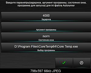

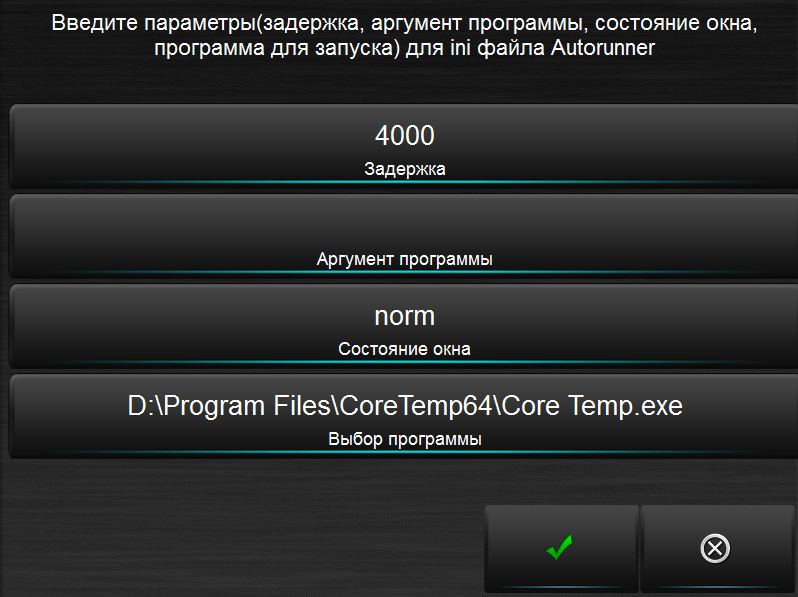

3 Скин для ввода параметров и выбора программы. Кнопка с крестиком, не запишет ни чего.
Название: Экран ввода параметров.JPG

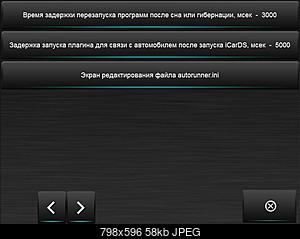

P.S. Экран расширенных настроек. И еще, программы загружаются по порядку и все задержки суммируются. Если например нужно чтоб программа загрузилась (например через 600000 миллисекунд установите ее последней но учитывайте время других) .Если 600000 миллисекунд то плюс все остальные задержки.
