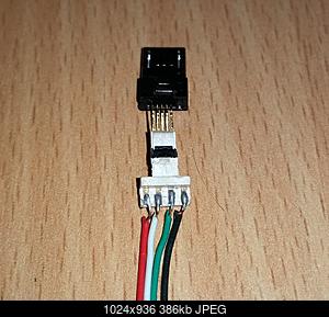

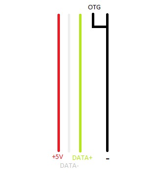

Я же написал, в вашем ОТГ кабеле только 4 провода. Чёрный, это пятый контакт. А четвёртый в нём запаян на 5-й и его ни как не разорвать. Вот вы разорвали 5-й контакт, который отвечает за зарядку.
Нужно купить в радиодеталях разъём с 5-ю контактами и припаять туда провода. У вас должно получиться 5 проводов.
А такие ОТГ кабели я ковырял, толку нет.
ps вот на рисунке 4-й контакт отвечает за режим USB хоста, ОТГ контакт. Когда он замкнут на минус, включается режим USB. У вас в ОТГ кабеле он внутри запаян на 5-й минус и вы его не разомкнёте. Поэтому и надо покупать отдельно разъём с 5-ю контактами и выводить все 5 проводов.
А вы размыкали "-", а не ОТГ.
Вложение 44266
Спасибо огромное все понятно стало , а если разобрать микро USB обычный там 5 контактов или тоже самое 4 и 5-й спаяны внутри? Под рукой просто есть такой кабель , а если заказывать то ждать долго .

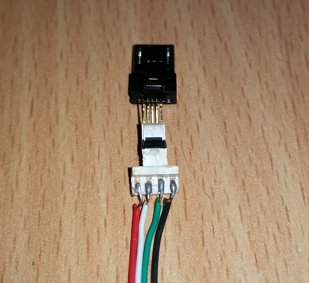

Вот мой разобранный ОТГ кабель. Как видите, тут нет возможности добраться до 4-го пина, тут только 5-й(чёрный провод). Разбирать дальше некуда.
И провода тонюсенкие как волосок. Что бы не было проблем, надо покупать отдельный разъём и паять нормальные провода.
Вложение 44266
Спасибо , заработало разомкнул 4-й контакт релюхой , при пропадании +5 отрубается вместе с хабом при появлении все переподключается как надо .
