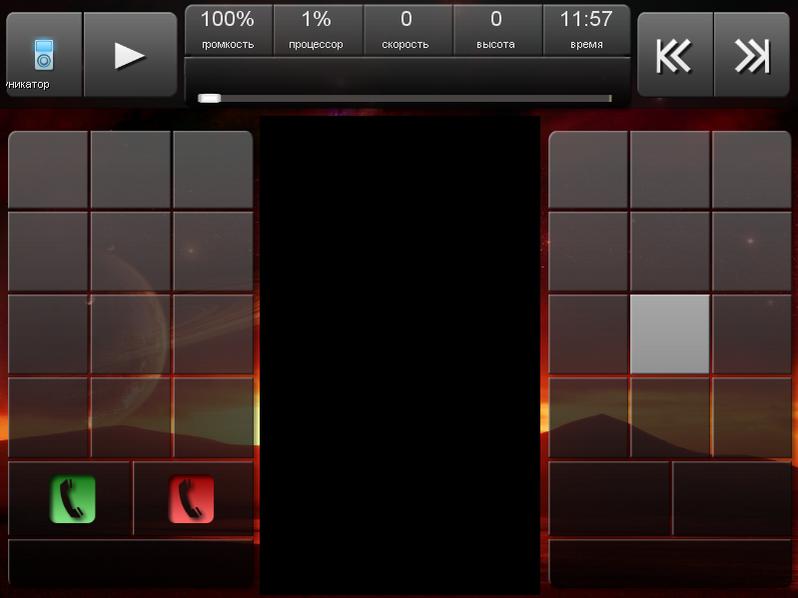

У меня в новой версии пропали цифры и стрелочки на комуникаторе

Сообщение от andreq Посмотреть сообщение
Забыл сделать файл my_telefon_button.png для каждой темы.
В папке Theme\Orange найди этот файл и скопируй в папку темы, которую используешь.
