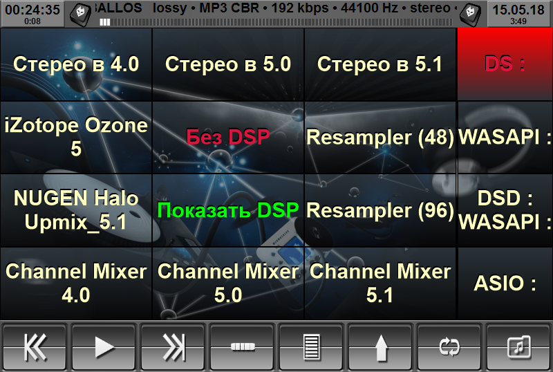

Ну теперь и с ДСП пресетами почти не нужны танцы с бубном)))
Пресеты ДСП теперь можно брать из фубара...
(список ДСП на скрине тестовый и не несет смысловой нагрузки)
Спасибо Марку за новые фичи в JScript Panel 2.1.4.
Работает немного странновато, у меня старые пресеты глючили, в контекстном меню отмечались парно.
Но работает
У себя сделаю сдвоенную панель слева будут устройства вывода, справа будут ДСП пресеты.
5.1 не вижу с ченел микшером!
Старый 15.05.2018, 16:47   #3386
duzzy
Регистрация: 01.06.2013
Машина: SUBARU Impreza WRX
Сообщений: 1,766
Не совсем понял про что ты ? Где ты не видишь 5.1 ?
Это только для фубара 1.4 и JScript Panel 2.1.4.
Если про скрипты то они новые их еще нет в сборке.
А скрины я выложил чтоб показать что теперь есть такая возможность
Так вот работает.
